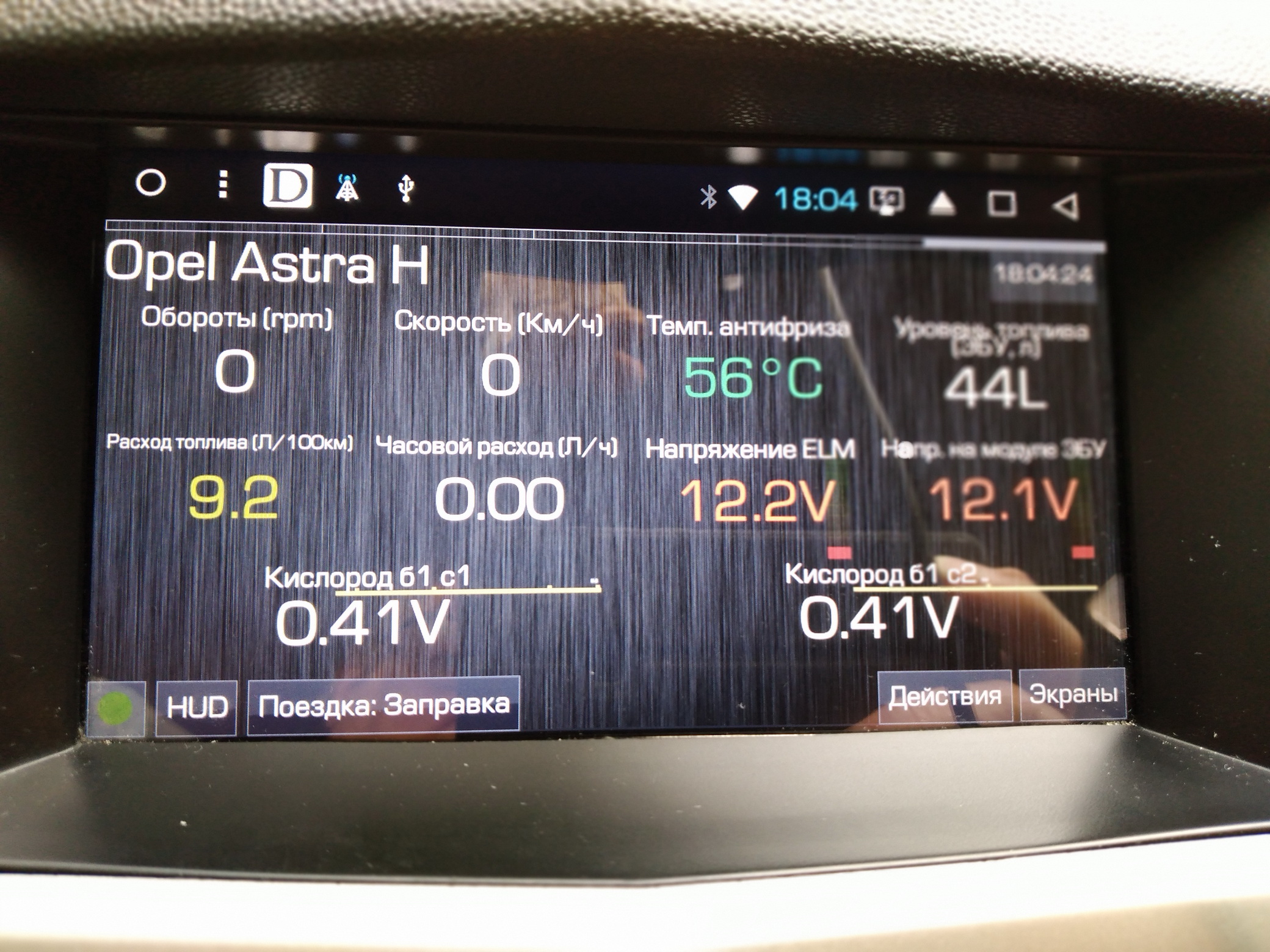

Добрый вечер.
Подскажите как изменить размер только надписи датчика на своем экране Расход топлива ( Л/100км) она меньше чем все остальные.
На других стандартных экранах она Расход топлива ( Л/100км) отображается правильно как и другие датчики все одинаково.
Прочитал тему Оформление, скины и расположение датчиков сказаны только общие моменты по изменению отображения.
Зарание спасибо.
Зарание спасибо.

Добрый.Muzykant писал(а):Добрый вечер.
В файл config.xml добавить две строчкиMuzykant писал(а):1.Как сделать чтобы на всех экранах отображалось в правом верхнем углу дата ХХ.ХХ.ХХХХ и время ХХ.ХХ.ХХ
Сократите название, например, на "Расх. топл.", в вашем user.layout строчка будет выглядеть так:Muzykant писал(а):2.Как изменить размер только надписи датчика на своем экране Расход топлива ( Л/100км) она меньше чем все остальные.
<item id="FuelEconomy_trip" custom-description="Расх. топл." type="text"/>

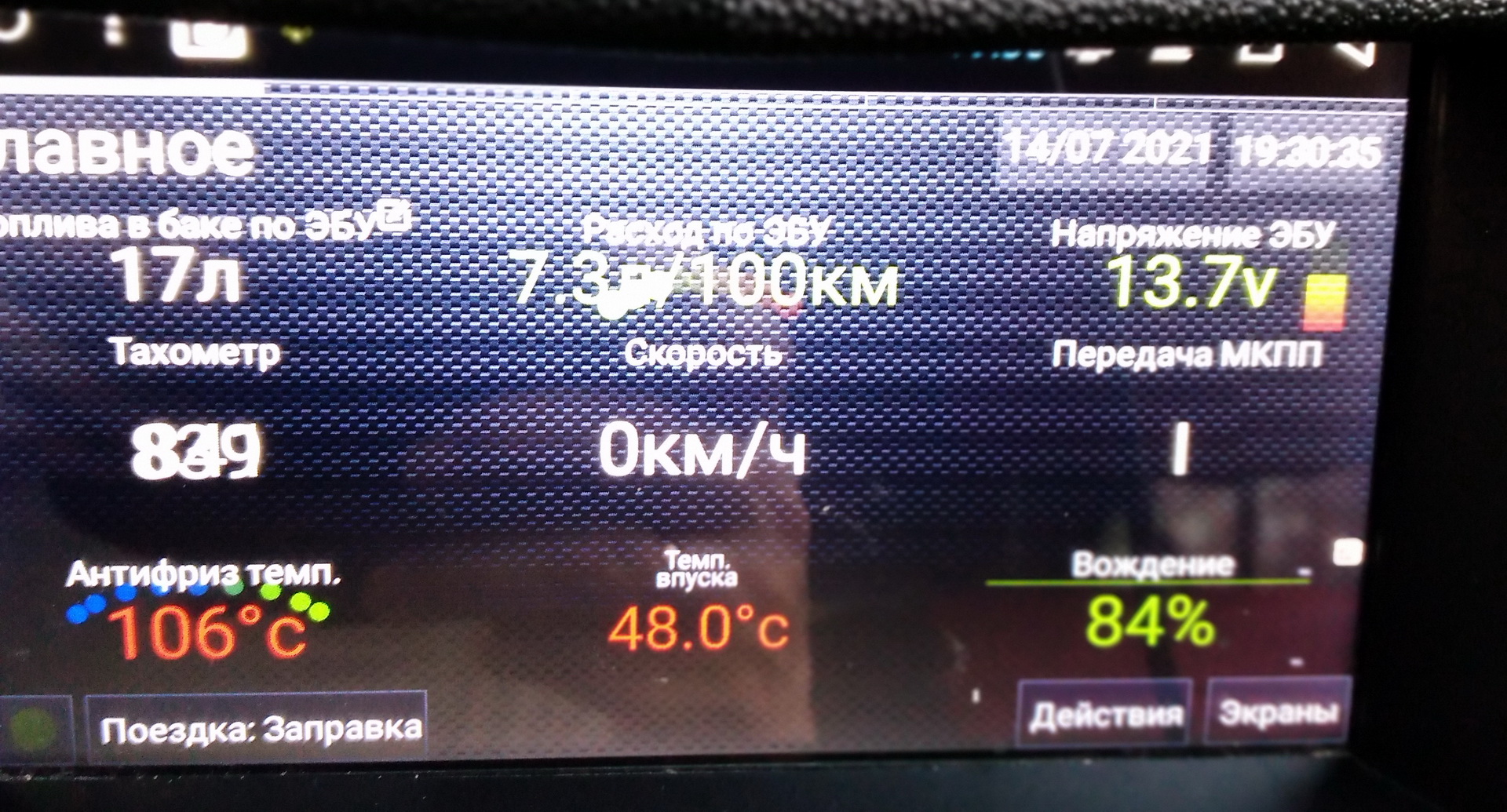

Добрый вечер.

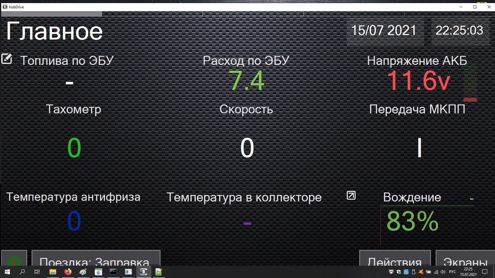

Скажите как настроить чтобы название датчика Темп.впуска стала в 1-ну строку,что-то у меня не получается на ГУ а на эмуляторе он не отображается

Дмитрий мой экран пропал
После чего пропал? User.layout положите

Дмитрий какой-то глюк в эмуляторе сегодня включил все появилось.
(Как настроить чтобы название датчика Темп.впуска стала в 1-ну строку,что-то у меня не получается на ГУ а на эмуляторе он не отображается)
Файл вложил
Файл вложил
- (7.45 КБ) 851 скачивание
Тут ячейка разбита на три ячейкиMuzykant писал(а):Добрый день.
Файл вложил
<union>
<grid rows="" cols=",,">
<union>
<item id="ATFTemp" visibility='$${svalid("ATFTemp")}' units="below" period='2000'/>
<item id="CVTTemp" visibility='$${svalid("CVTTemp")}' units="below" period='2000'/>
</union>
<item id="IntakeAirTemp" visibility='$${svalid("IntakeAirTemp")}' units="below" period='2000'/>
<item id="AirTemp" visibility='$${svalid("AirTemp")}' units="below" period='2000'/>
</union>
Темп Впуска
Темп. Воздуха
Отображаются они если есть ответ от ЭБУ (visibility='$${svalid("ХХХХХХХ")}')
Удалил Темп.АКПП и Темп.Воздуха расширил Темп Впуска на всю ширину ячейки.
- (7.03 КБ) 832 скачивания

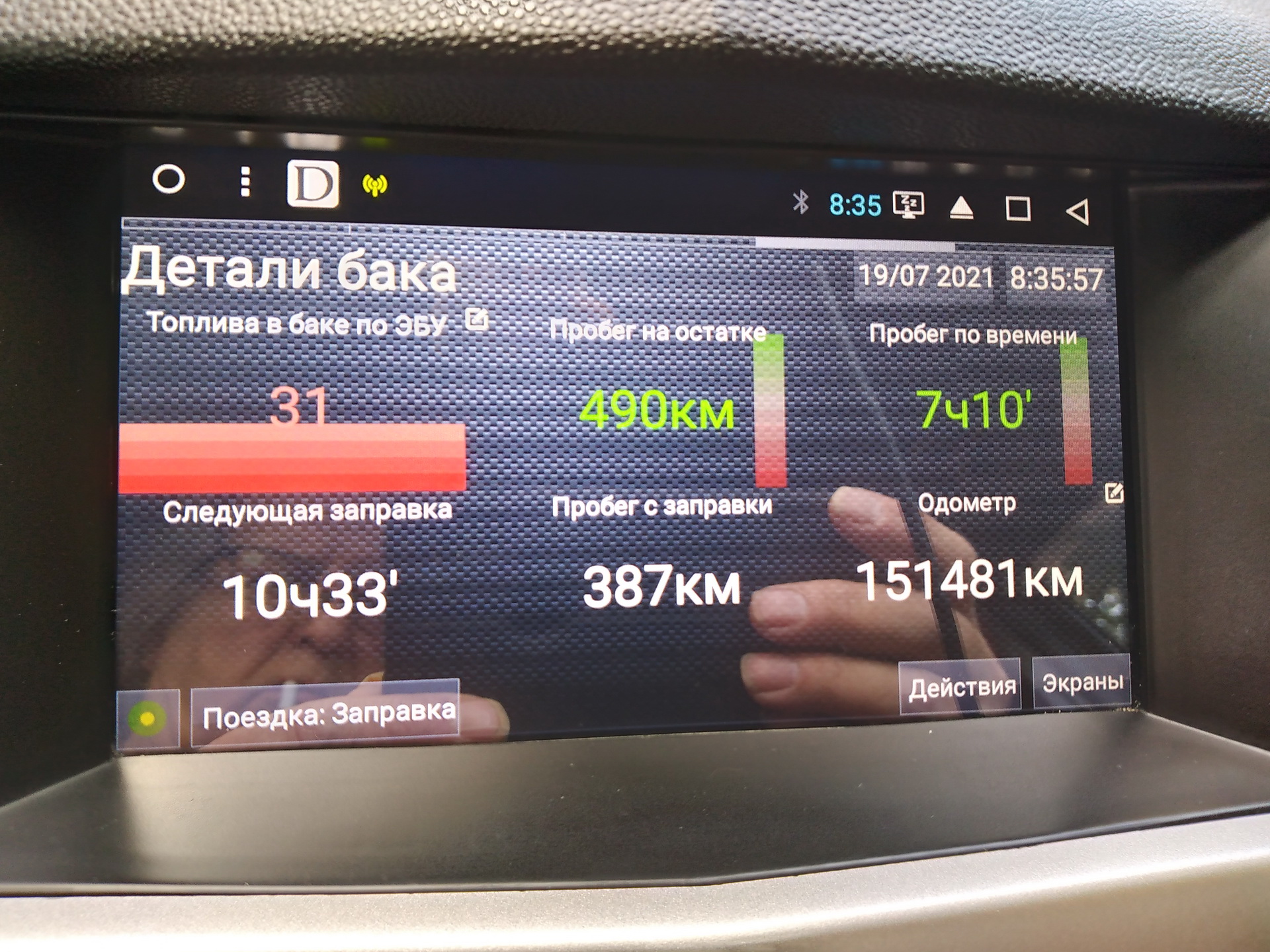

Добрый вечер.

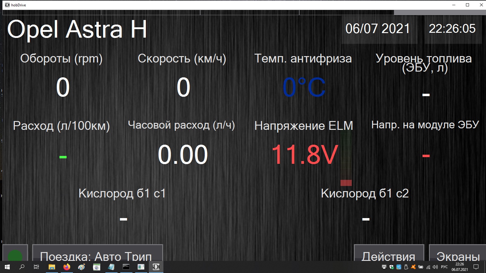

Подскажите как сделать отображение графика вертикально на датчике Топлива по ЭБУ (как на Пробег на остатке) а то у меня получается постоянно красная горизонтальная полоса внизу датчика при настройке "тext" "bar" "aside" за ранее спасибо.
Добрый. Файлы user.gauge и user.layout свои положитеMuzykant писал(а):Добрый вечер.
