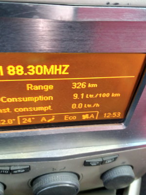

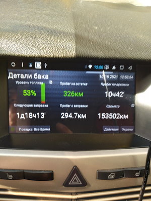

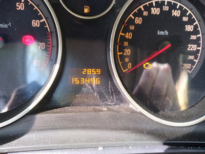

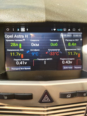

Вопрос по показаниям одометра+расхода топлива+статистики.
Профиль машины настроен по спецификации(Объем двигателя,коробка передач,корректировка скорости,размер колес и т.д).
Несколько раз делал общий сброс удалял статистику.(Делается 1 раз)
Подбор корректирующего коэффициента по MAP датчику (советовали сами)
Часовой расход после корректировки показывает одинаковые значения как в программе так и на БК машины.
После заправки полного бака 52 литра (несколько заправок) и ввода показаний одометра и залитого топлива обновление статистики.
В HOBDRIVE пробег и расход не соответствует показаниям по БК на машине.
1.Показания одометра больше чем на самом деле на 5км-10км + Пробег с заправки больше чем на БК машины(даже при пробеге после добавления заправки и коррекции одометра).
2.Расход топлива что с заправки,что за все время меньше чем по БК машины на 1-1,5 литра.

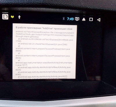

3.Статистика при просмотре на ГУ постоянно пишет произошел сбой и выдает кучу ошибок.
Что делать ????

Здравствуйте.Muzykant писал(а):Добрый день.
Одометр рассчитывается на основании Скорости и времени. Можно откорректировать Скорость.Muzykant писал(а):1.Показания одометра больше чем на самом деле на 5км-10км + Пробег с заправки больше чем на БК машины(даже при пробеге после добавления заправки и коррекции одометра).
https://hobdrive.userecho.com/uk/knowle ... h-skorosti
Надо еще подправить коэф.МАПЧасовой расход после корректировки показывает одинаковые значения как в программе так и на БК машины.
Какие характеристики ГУ? Пришлите папку track3.Статистика при просмотре на ГУ постоянно пишет произошел сбой и выдает кучу ошибок.
