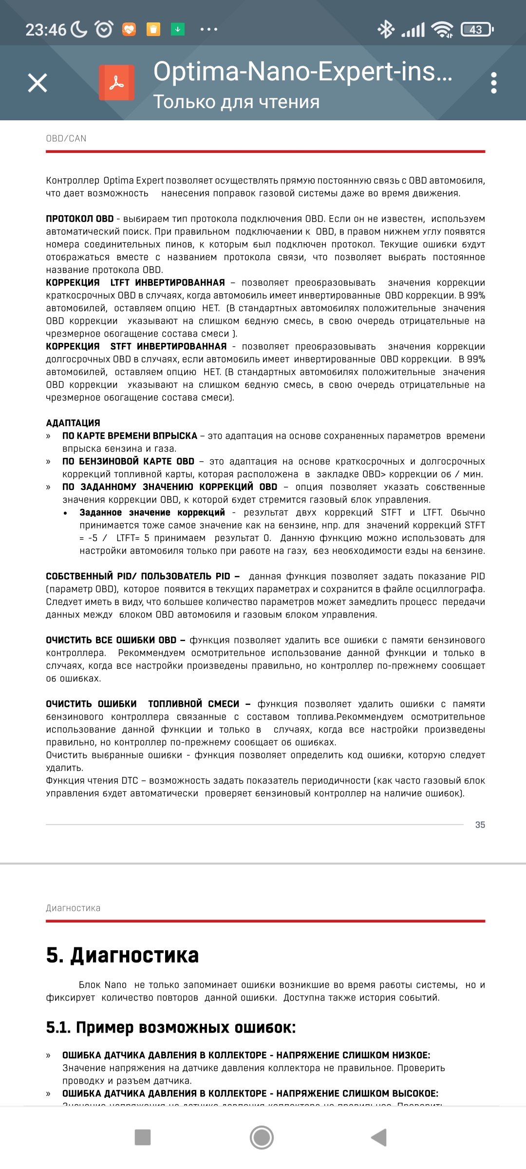

Вроде получилось вставить картинку
_______________________________________________________
hobdrive 1.5.43 (лицензия) на Windows 8.1 64 бит, lexus rx300,

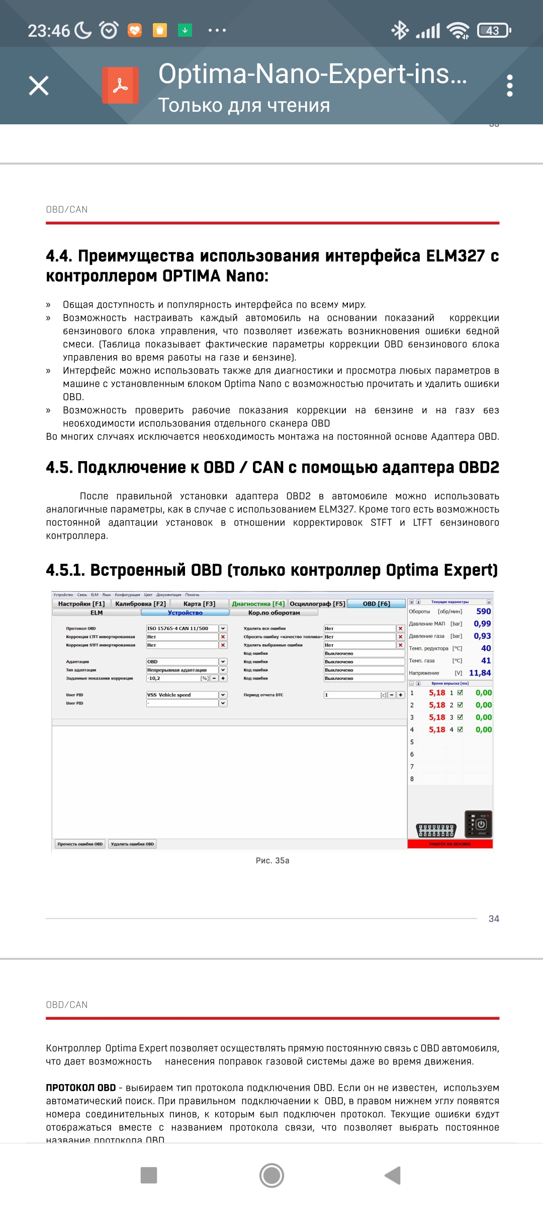

Re: Hobdrive на Windows 8.1 (CarPC)
Вот описание...
