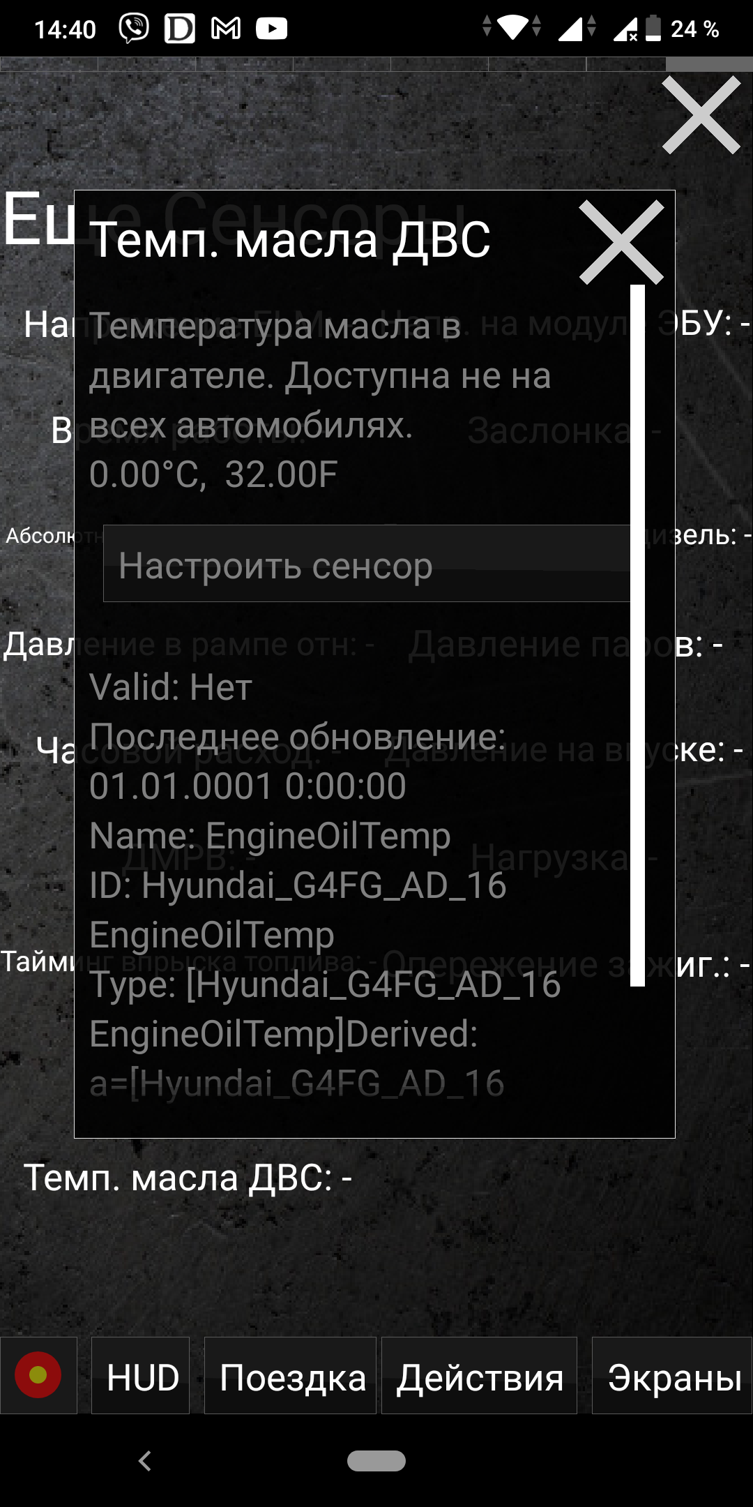

Добрый день
В меню ЕЩЕ СЕНСОРЫ уже показывает, но
на главном экране нет отображения
во вложении фотки
https://dropmefiles.com/7IVNO
shumahermg писал(а):Добрый день
во вложении фотки
Экран Еще сенсоры - это наш экран, а "Hyundai Creta" - это то, что вы дополнили.
Вообще по правильному - привести в порядок id сенсоров, тогда не надо выкладывать доп. ecuxml.
Отредактируйте ваш файл user.layout используйте название id='EngineOilTemp', а не как у вас там сейчас
во вложении фотки

Добрый день. Добавил.
(25.49 КБ) 1202 скачивания
shumahermg писал(а):Добрый день. Добавил.
Здравствуйте. Замените файл
(25.48 КБ) 1137 скачиваний

Спасибо большое. Все показывает
