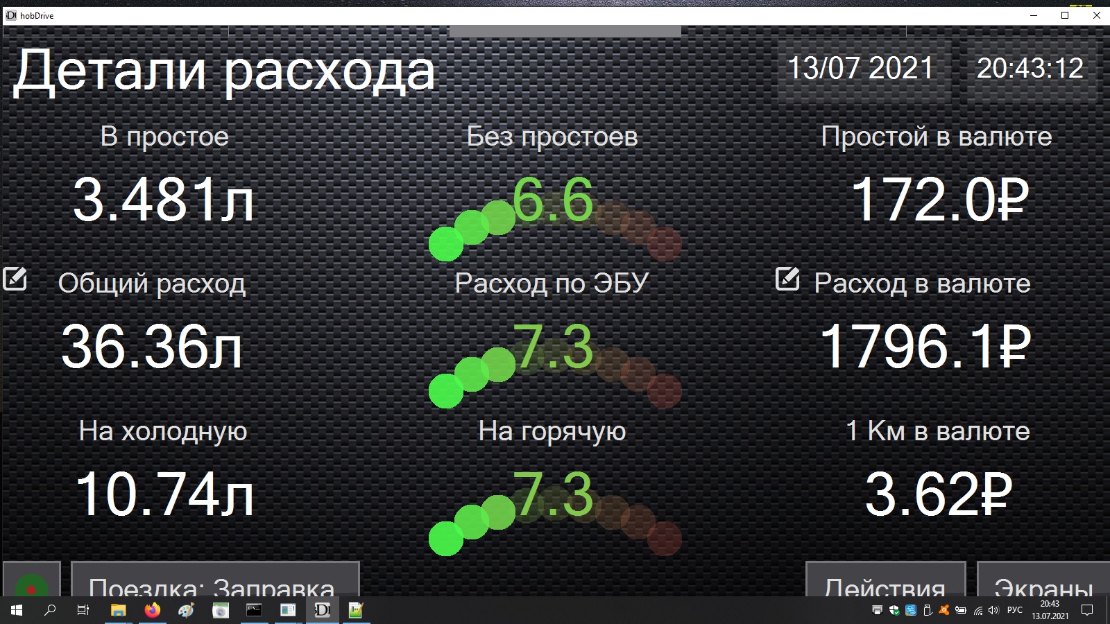

Здравствуйте, Александр.
Замените файл из архива в hobdrive\lang\ru\core.properties
core.zip
(24.69 КБ) 2375 скачиваний
Muzykant
Сообщения: 93
Зарегистрирован: 04 окт 2020, 16:57
Имя: Александр
Откуда: Москва
Сообщение Muzykant »
Добрый вечер.
Спасибо Дмитрий задумка получилась.
Символ отображается в валюте была небольшая проблема но решилась переустановкой шрифтов на ГУ
