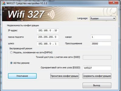

Настройки wifi адаптера прикладываю скрином и прикладываю лог программы.

Вы соединяетесь в windows версии?
Нужно писать tcp://192.168.0.10
В андроид версии все должно работать как вы написали, пришлите лог если не работает.

В андроид версии вам нужно писать
192.168.0.10:35000
35000 это порт, на сколько я понял из кривого перевода на вашем скриншоте.

Спасибо, с этим разобрался..cail писал(а):В андроид версии вам нужно писать
192.168.0.10:35000
Соответственно в windows версии -
tcp://192.168.0.10:35000
Попробовал windows версию - через wifi - соединяется нормально - данные считываются.
С Android сложнее - не поддерживается Ad-Hoc (ESSID) на стандартной прошивке. Если ставлю первый пункт SSID - телефон не видит сетку адаптера.
Но это уже претензии не к вашей программе.
Буду разбираться..
Спасибо за помощью
