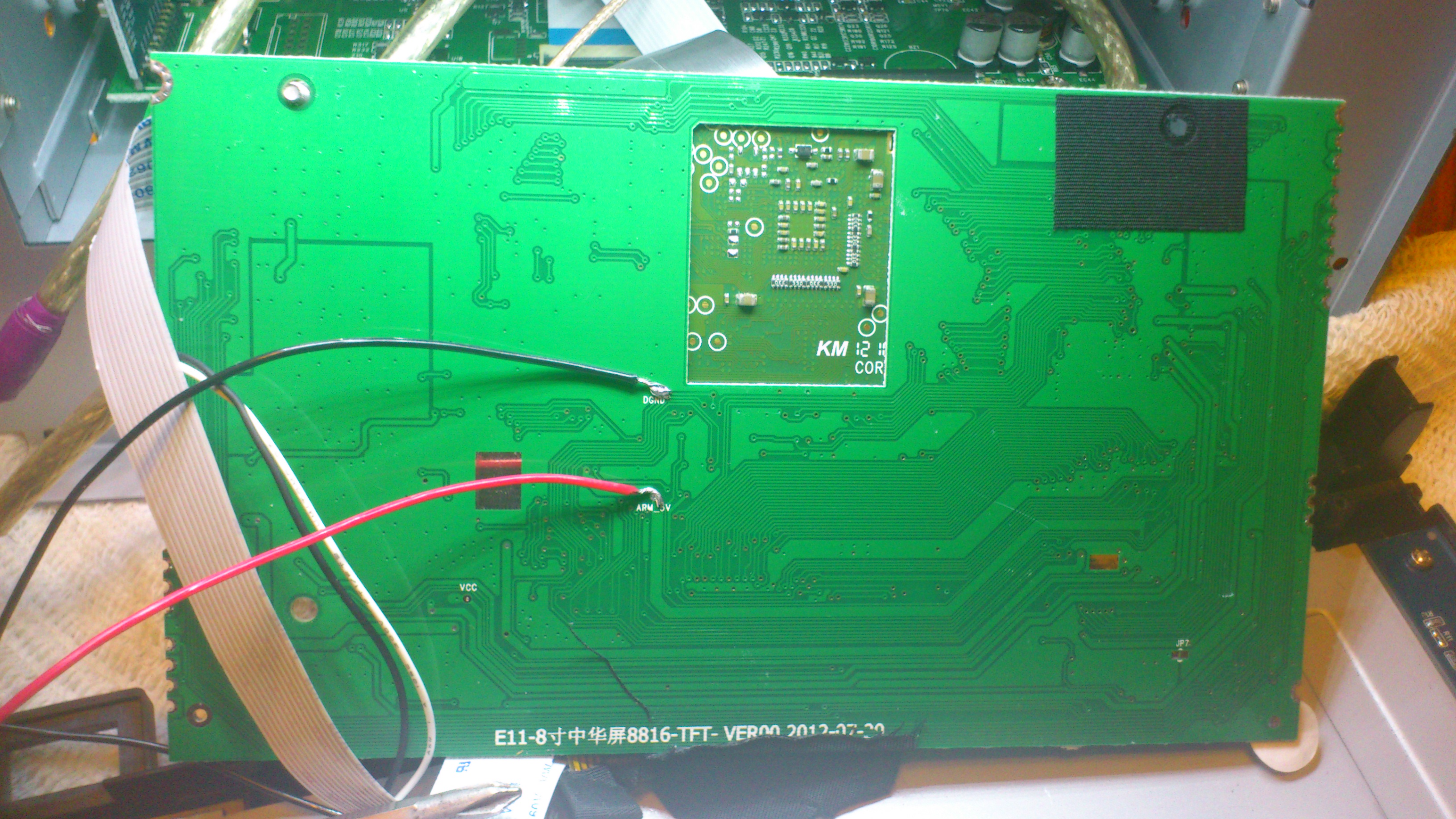

Сообщение ad_81 »
Обратная сторона.
тадаам. вроде оно - nowada n306 pcb. пробуйте..

ad_81
Сообщения: 7
Зарегистрирован: 14 фев 2013, 07:49
Сообщение ad_81 »
Кайл, это видимо, не та ревизия. Нет на плате указанной микросхемы (USB3300-EZX). Также не соответствуют сопротивления указанные в файле с имеющимися фактически. В Datasheet указана дата 19 марта 2010 г. А моя плата 2009-10-12.
Но возможно общий пинаут совпадает? судя по картинке он похожий на ваш - вряд ли они все пины между двумя ревизиями перемешали...

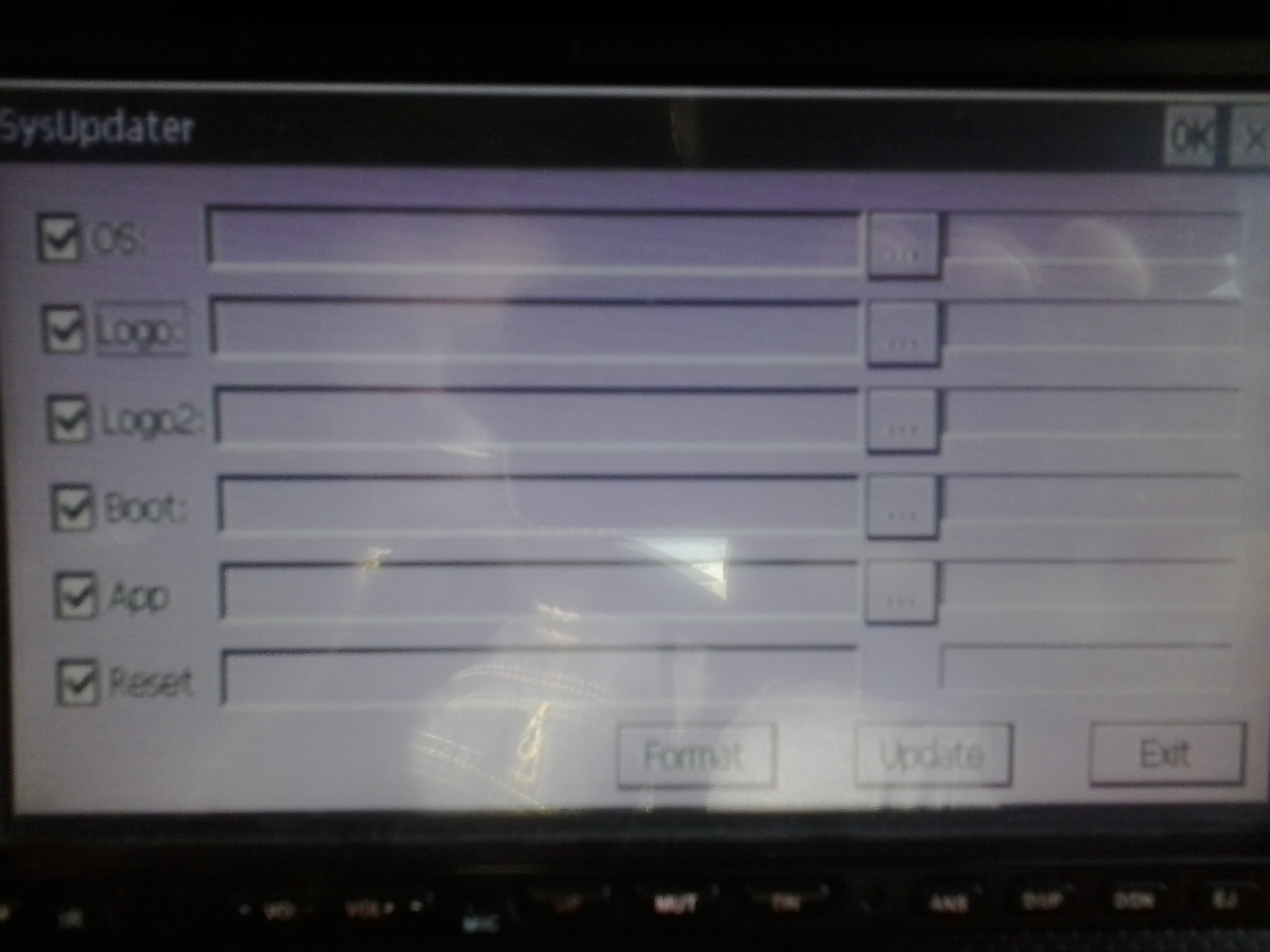

vitallioni
Сообщения: 204
Сообщение vitallioni »
cail, Вы не в курсе,можно ли что то сделать,а именно
Включил утром магнитолу 2дин,(обычно навигация+хобдрайв,+MVbat.),а вместо всего вот это. :?
exit,ok, x -не работают
format,update -только галочки ставят.
Без SDшки тоже самое.
Короче вместо Нави висит этот экран.Ресет делал сто раз-не помогает.
Вкл Выкл тоже.???????
astrAmigo, данных маловато, думаю придется разбирать чтобы на все вопросы ответить.
vitallioni, мне кажется чтото с прошивкой магнитолы ;( Поищите по названию окна SysUpdater - может гугль найдет ответ...

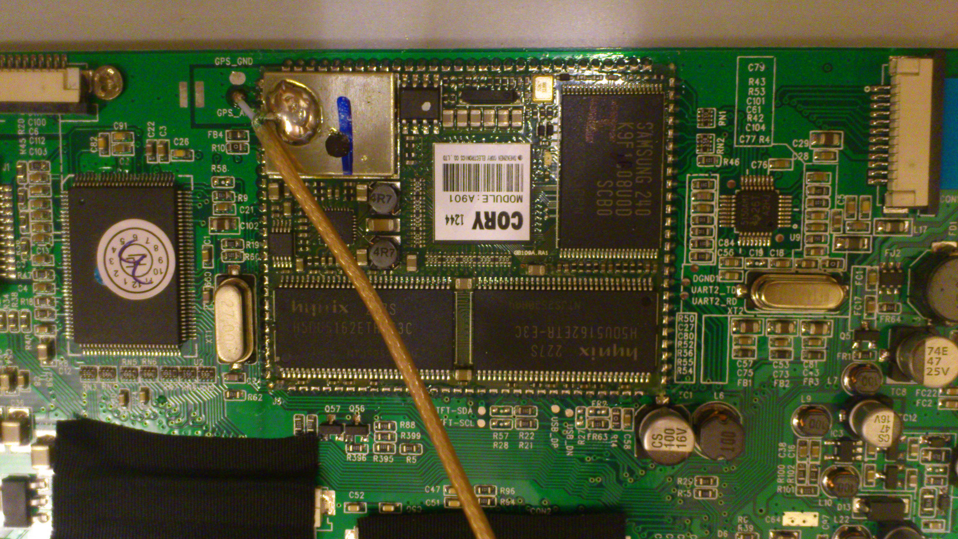

Jhipster
Зарегистрирован: 01 апр 2013, 15:22
Сообщение Jhipster »
Магнитола для Great Wall Hover H3
ОС: Windows CE 6.0 на китайском языке.
SIRF. ARM1136JF-S-AT840
BSP Version: AIVCE6EVB_Rel 1.005.02
Sirfatlas IV
AT840 KABC АА8522.00
1223TW
Модуль: GB109a.ra1
USB HOST в теории есть, но подключить не удалось...пока мучаю его. На фото видны точки подключения для хоста. Wince не видит устройств даже при програмном переводе на режим хост (через реестр).
Jhipster,
на фото не видно где вы подключились к data+-
плата конечно необычная, поищите может на 4pda кто с такой сталкивался...
Jhipster
Я уже все форумы облазил)) Нигде не сталкивались с данным модулем.
На втором фото сверху имеются две точки usb_dn и usb_dp. К ним припаял провода: к usb_dn - белый, к usb_dp - зеленый. Питание и землю взял с обратной стороны платы (первое фото). При подключении флешки на ней загорается светодиод и через 1-2 сек гаснет.
Если поменять местами зеленый и белый провода, то светодиод на флешки горит постоянно. В любом случае Wince устройство не видит.
