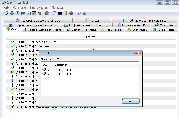

Добрый день. Продолжаю бороться с джеки-чаном.
Суть проблемы:
1. я так понимаю у меня читается 2 протокола, один от мозгов машины, второй от коробки.
2. если подключать через scanmaster - он предлагает выбрать какой протокол читать (скриншот), хобд в настоящее время читает, я так понимаю - оба, и постоянно выдает ошибку с can-протокола коробки, в результате весит джеки-чан и нервирует меня.
3. как подключить хобд, что бы он читал один протокол? в моем случае на скриншоте - $7E8
Заранее спасибо.
Суть проблемы:
Заранее спасибо.
MPS NEW 3.0, hobdrive stan. (Lic.)
Но ошибка то реальная есть? сброс ошибки ее не убирает?
Сейчас это никак изменить нельзя. В задачах есть опция по сокрытию и игнорированию некоторых кодов ошибок.
