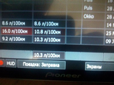

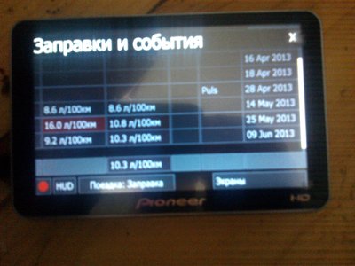

Понял методом тык ,как установить полный бак.
У меня МАП сенсор Джили СК2
При заправке до отстрела замечаем уровень топлива на колонке-- это будет истинное количество истраченного топлива,если доверяете заправке.
1. Давим поездки
2. Калибровка бака вписываем это к-во в исраченное топливо==выходим
Давим поездки -новая заправка проверяем "топлива заправлено" должно быть равно истраченному топливу
3. пишем цену литра
4 . Одометри ===выход
Давим экраны " Заправки и события"---любуемся правильным расходом!!!
1. Давим поездки
3. пишем цену литра
HobdDrive 1.1.87 (лицензия) ELM 327 BT Pioneer 5702BT
peter123_123, могли бы вы сделать скрин вашего экрана "Заправки и события"
тоже хочу полюбоваться ПРАВИЛЬНЫМ расходом!!!
Может только у меня он там не правильный
- Сообщения: 28
- Зарегистрирован: 22 ноя 2012, 10:29
Всё пробую вывести скрин снавигатора на экран компа. Ничего не получилось,сфотографировал на мобильник
- Сообщения: 28
Где написано 16л/100км я неделал калибровку, а нажал ОК и оно неправильно посчитало, а вот последний раз всё получилось.
а зачем мне цифры ничем не подтвержденные !? мне плиз начало где видно одометр и кол-во залитого топлива
