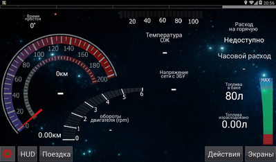

как цвет шрифта менять? как цвет показаний менять?
staratel
Сообщения: 169
Сообщение staratel »
schabalin7 писал(а):SsangYongDisel.BoostPressure
Попробуйте, но не гарантирую, что будет работать
(8.86 КБ) 1532 скачивания
schabalin7 писал(а):как цвет шрифта менять? как цвет показаний менять?
цвет шрифта запрограммирован в общих настройках программы, не вижу смысла менять для одного оформления...

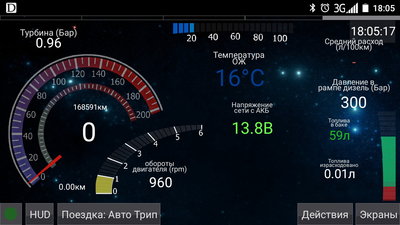

Спасибо. Я сам поправил. работает, но не знаю как переименовать
с "BoostPressureMAP (Бар)" в "Турбина (Бар)"
Файл в личке
schabalin7
Сообщения: 18
Имя: Юрий
Сообщение schabalin7 »
schabalin7 писал(а):Спасибо. Я сам поправил. работает, но не знаю как переименовать
Файл в личке

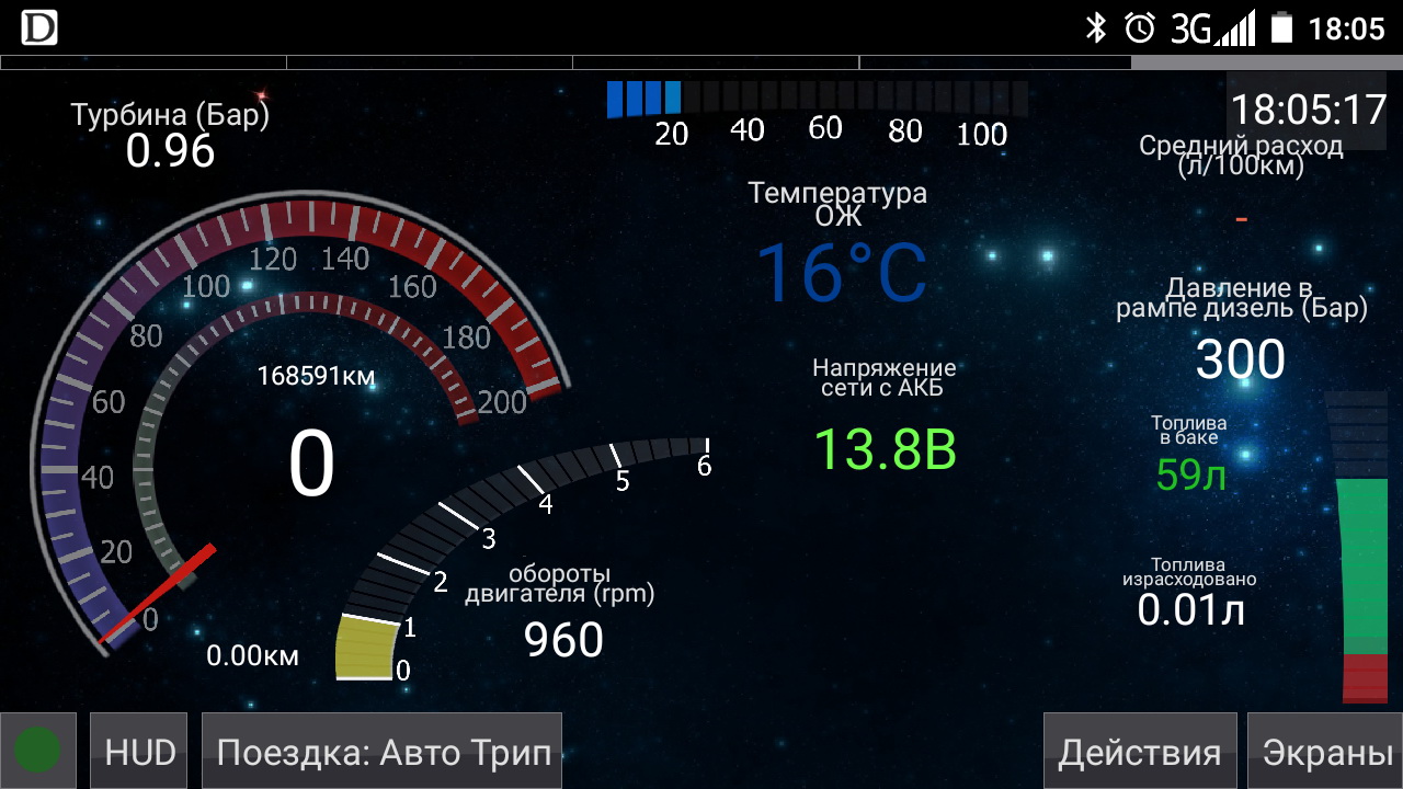

Разобрался вот файлик с "Турбиной" и "Давлением в рампе" для SsangYong Kyron 2.0 дизель
работает!Спасибо Staratel-ю!!!
space.rar
Для SsangYong Kyron 2.0 С турбиной и давлением в рампе
(1.9 МБ) 2055 скачиваний

День добрый!Такой вопрос. Отредактировал файл под дизель, работает, но параметр
id="BoostPressureMAP" показывает "1" - целое число . а надо с сотыми долями. не поможете?
Последний раз редактировалось schabalin7 03 фев 2018, 22:20, всего редактировалось 1 раз.
staratel
Сообщения: 169
В строчку
<item id="BoostPressureMAP" type="text"
	custom-description="Турбина"  size="85"  />
нужно добавить precision с желаемым количеством символов после запятой, например так,
		  precision="2"
		    size="85"  />

staratel писал(а):В строчку
нужно добавить precision с нужным количеством символов после запятой, например так,
		  precision="2"
		    size="85"  />
Спасибо, все получилось. Файл в архиве выше поправил
