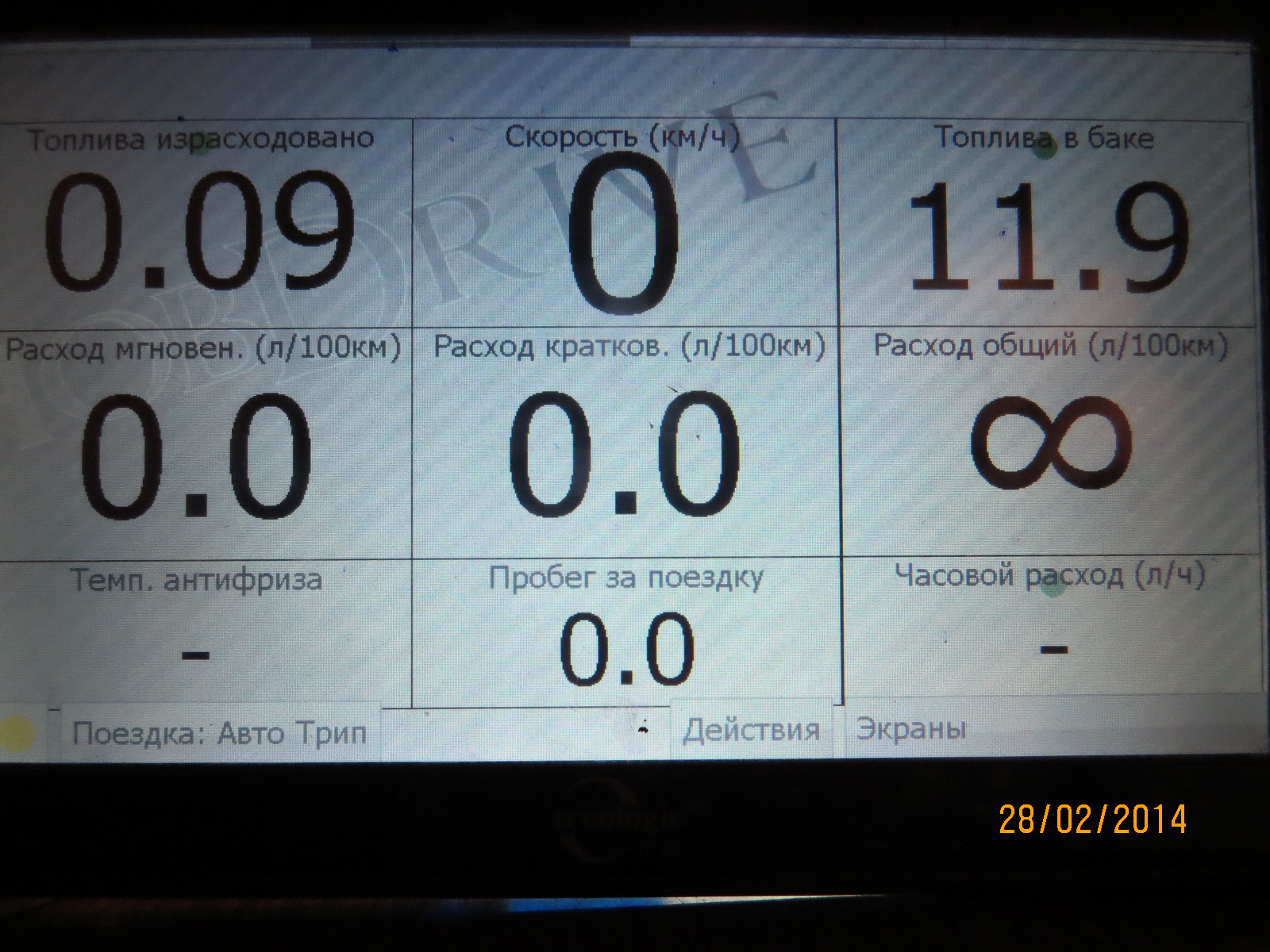

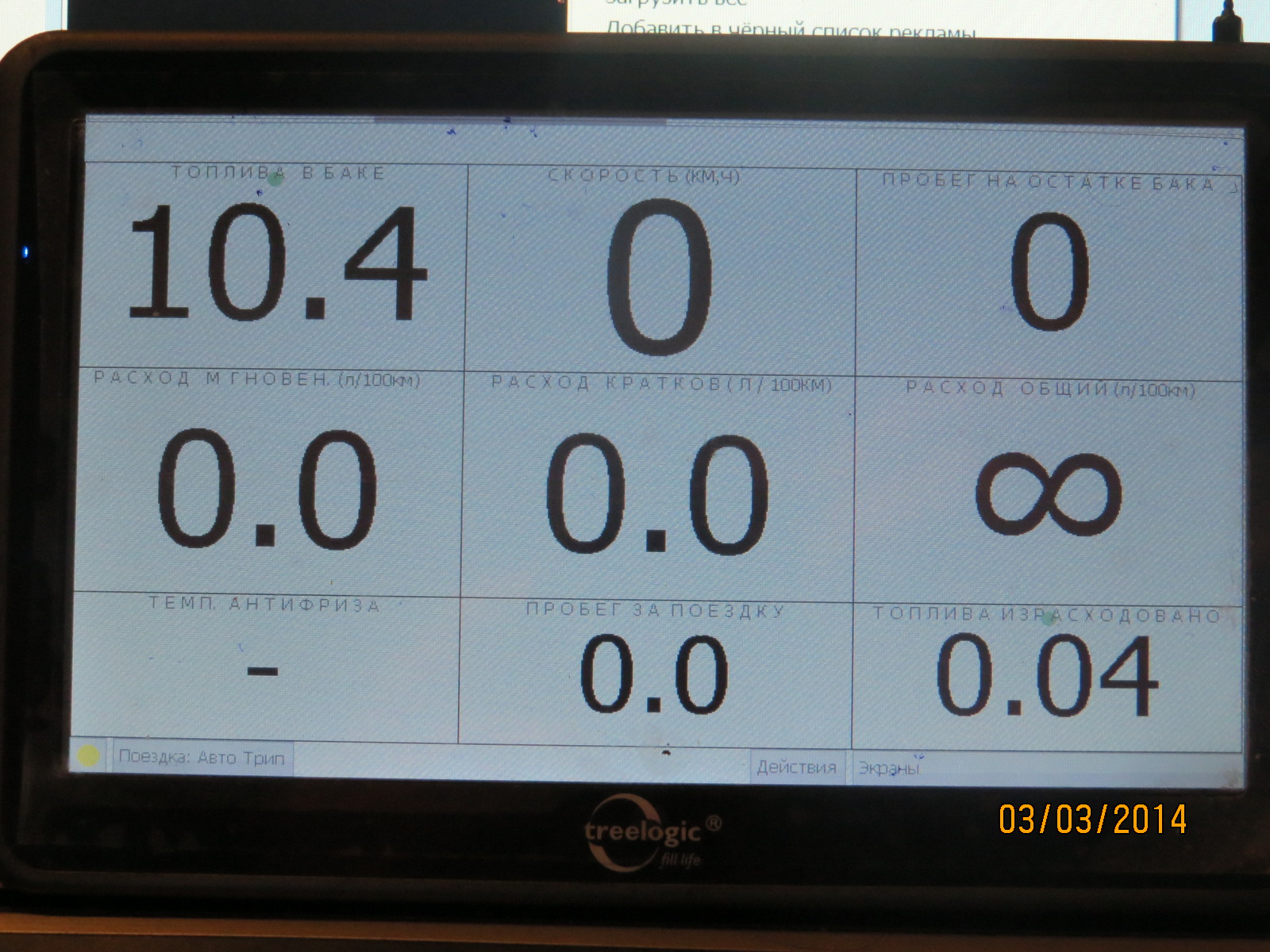

traker
Сообщения: 29
Зарегистрирован: 12 ноя 2012, 14:11
Имя: Владислав
Откуда: Санкт-Петербург
Сообщение traker »
Увеличивать размер окна, в котором запускается hobDrive,можно в "системных настройках-размер окна", но только в право и вниз, а мне нужно только в верх, вместо удаленных надписей
наименований экранов (главный и бортовой компьютер). Поэтому я и спрашиваю в каком файле
нужно редактировать, что-бы увеличить размер окна в верх, если это возможно.

traker
Сообщения: 29
Имя: Владислав
Сообщение traker »
С первым вопросом разобрался. сместил экран вверх.
