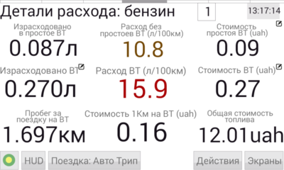

2. Расход (учёт по МАП, VE=70) завышен раз в пять примерно, ориентировался по часовому, на моей ланьке это в среднем 1л на хх (двс полностью прогрет), а было 5. Когда довёл до 1л, то VE. получился не характерный 7.5. Причём я так понял, пока, при любом методе (МАП, по форсунке, часовой и т. д.) корректируется только газ?
Тогда вот здесь нужно поставить 15.5 вместо 14.7?
Можно ли как-то сбросить не корректный расход после калибровки?

В общем, похоже старая статистика вносила свою лепту, снёс всё, переставил с нуля, подстроил переход по температуре и калибровку на газе, стало весьма получше. На газ переключилась практически в унисон с гбо и расход на газе очень похож на реальный. Причём это видно не только по суточнику, но и по соответсвию коэффициента в настройках гбо, который при настроенной системе в среднем около 1.15-1.2, что соответствует расходу на 15-20%, как и положено. Так вот при часовом 1л на бензине, теперь на газе 1.17.
А вот с бензином, :cry: понимаю что считает честно и по отношению к мизерному пробегу цифра будет завышена, но с другой стороны совершенно очевидно, что за 5 минут прогрева не могло уйти 3 л бензина. Очень не хватает калибровки бензина короче.

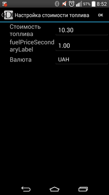

И не запоминается цена бензина при рестарте всегда 1.

Сделал бензин по форсунке, всё как доктор прописал и вот уже реальные показания.

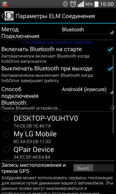

При каждом подключении спрашивает пин, в бете помогало выбрать в настройках BT метод insecure, а здесь это не работает?
Проверьте что выбрано, все должно быть идентично как в бете..

Точно выбран insecure
Может трабл в том, что не запоминает адаптер, вот тут перечень второго тела, ноутбука, короче чего попало, но не элм и в файлике конфига тоже пусто, если склероз не изменяет мне, то он должен там (в конфиге) оставаться? Может у андроида есть лимит, нужно будет попробовать удалить все BT устройсва и опять адаптер подключить.

Все свои экраны специально переименовал, так что не знаю что за трабл, ну и писал уже про то, что не сохраняется цена бензина. А нельзя ручками набить в конфиге с префиксом secondary или это не корректно?
