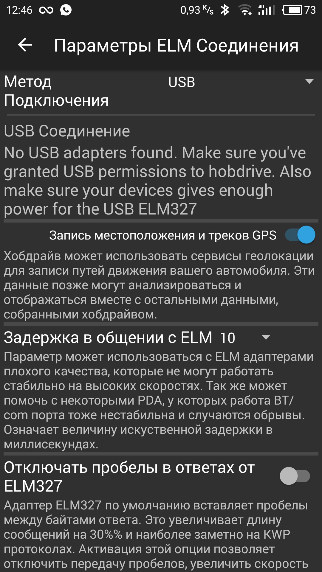

kas80, киньте снимок экрана из настроек соединения хобдрайва - со списком usb устройств.
kas80
Сообщения: 53
Зарегистрирован: 13 май 2014, 14:01
Сообщение kas80 »
так
вот так
вот так
HobDrive(1.4.28)+Android 5.1+Els27usb (HS CAN/MS CAN)+Jaguar xf 2.0 т, 2014г
kas80
Сообщения: 53
Сообщение kas80 »
А когда только включаю адаптер в смарт он видит хоб и спрашивает открыть, я говорю да и все связи нет
