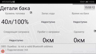

green1976
Зарегистрирован: 21 ноя 2021, 16:08
Имя: Евгений
Сообщение green1976 »
Здравствуйте! Скачал программу с маркета. Запустилась, не может подключится по блютуз. Другие пять програм, скачаных наугад с того же маркета заработали нормально. телефон honor 9, машина passat cc 2014.
green1976 писал(а):Здравствуйте! Скачал программу с маркета. Запустилась, не может подключится по блютуз. Другие пять програм, скачаных наугад с того же маркета заработали нормально. телефон honor 9, машина passat cc 2014.
У вас не выбран в настройках елм адаптер (экраны\настройки\параметры елм)
Сделайте след.:
-экраны\настройки\параметры елм - выберите из списка ваш адаптер и нажмите сохранить (сверху справа). Другие диагностические программы должны быть отключены.
