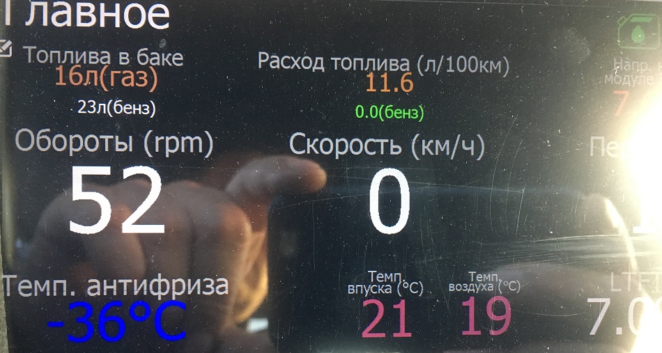

Выключил с глюком
Температура двигателя обычно 88-92
Воздуха была около 27
log.zip
(1.03 МБ) 1053 скачивания
Re: Hobdrive на Windows 8.1 (CarPC)
Какую темп.двигателя показывала программа при глюке?
BoS писал(а):Выключил с глюком
Замените файлы из архива и понаблюдайте за глюком
Hyundai_G4FC.rar
(5.02 КБ) 1070 скачиваний

Не помню но что то похожее на скрин выше.
Ок , попробую.

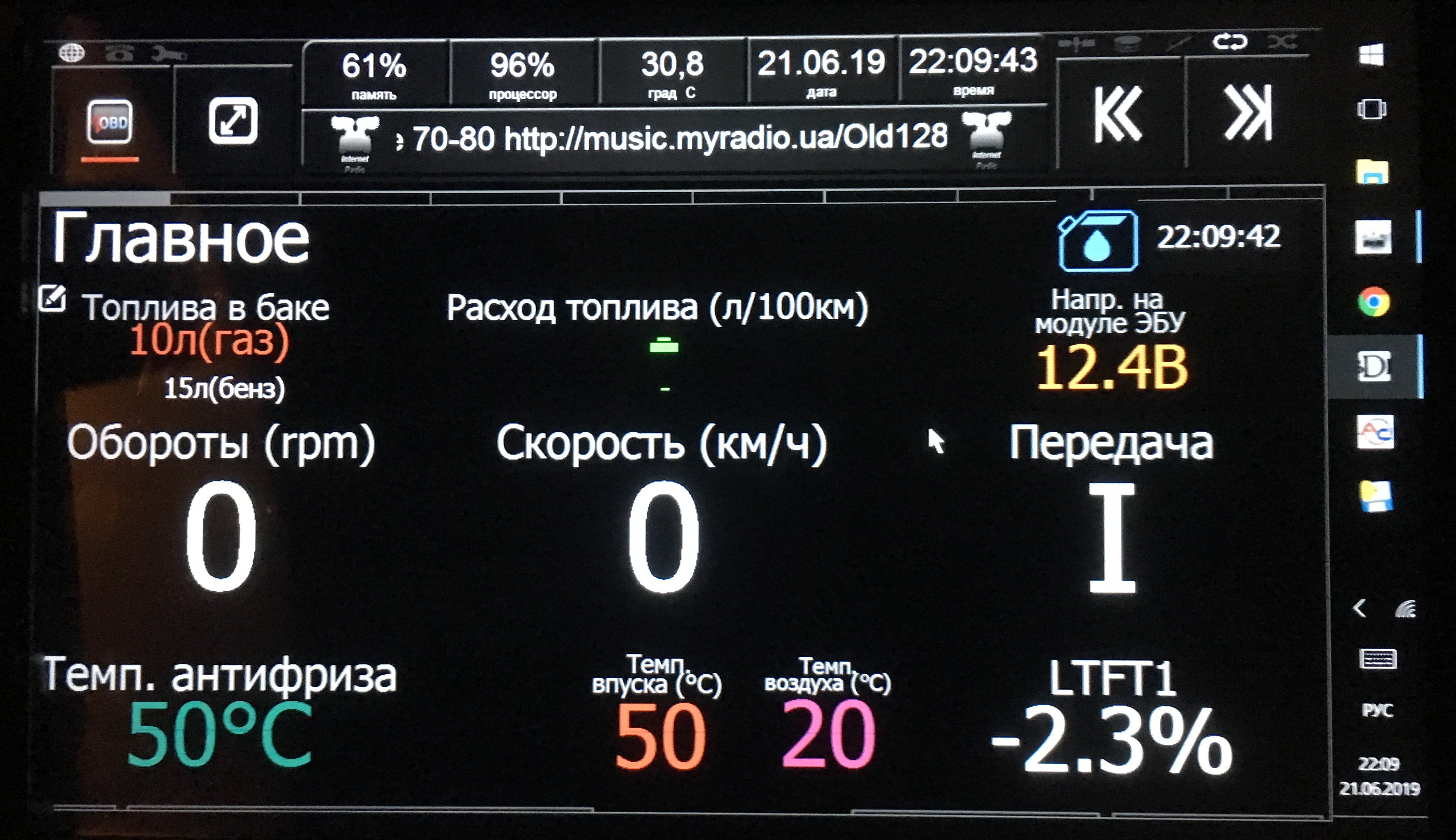

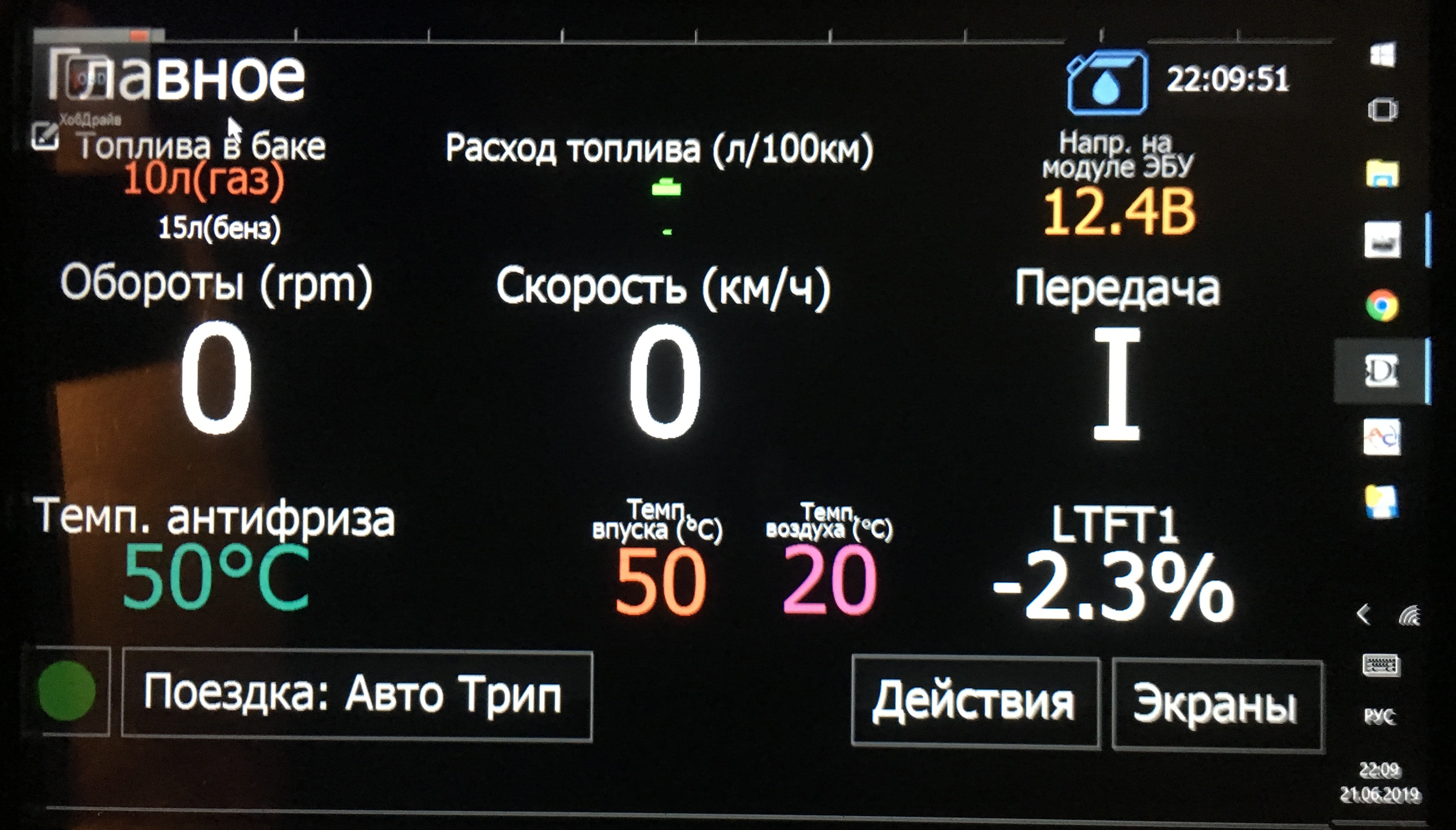

развернутое
развернутое
нормальнй режим фронта
