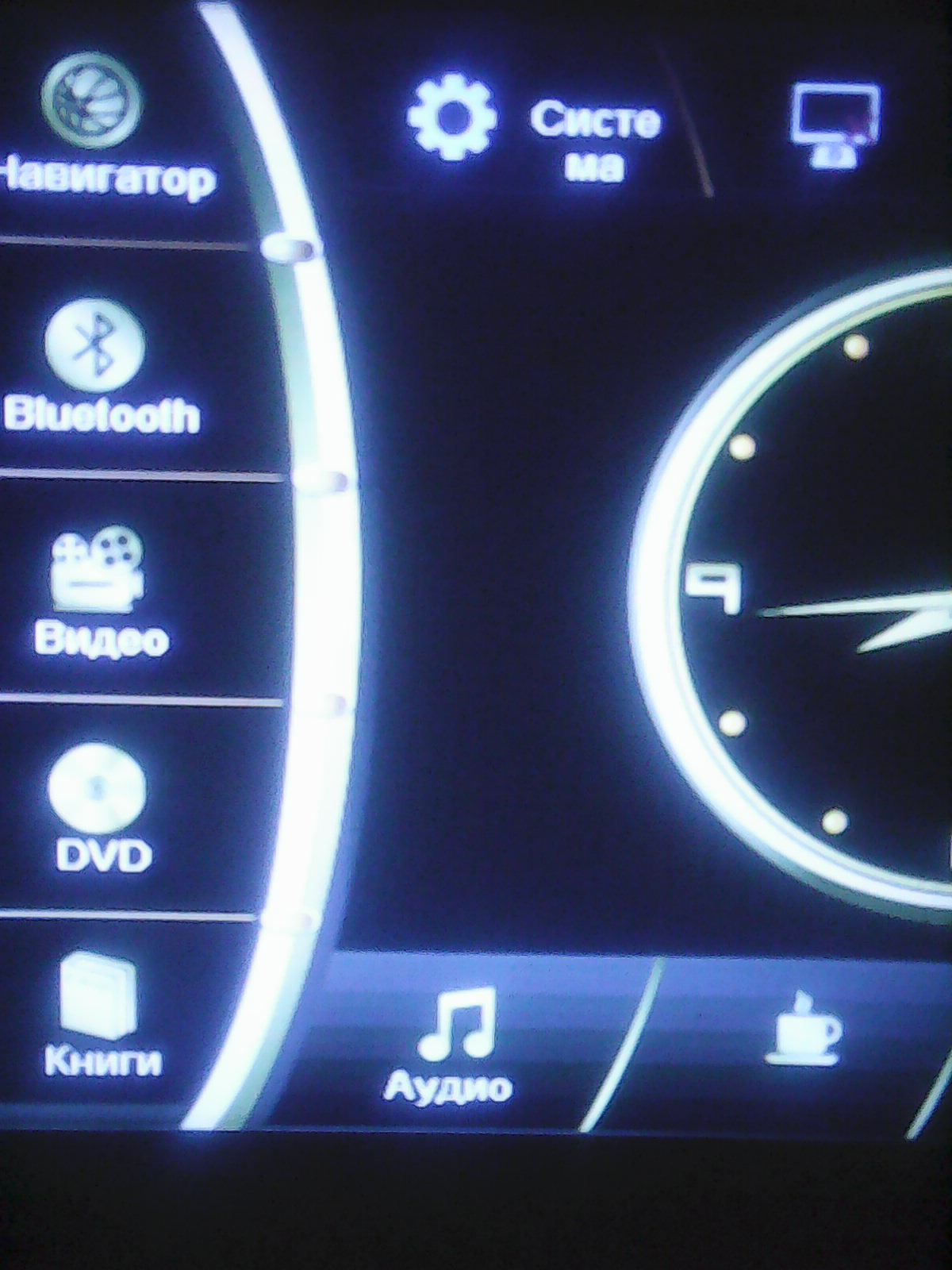

есть блютуз на рабочем столе(фото) а есть отдельный в юсб порт вставлен в бардачке. да адаптер остался вместе авто. на рабочем столе есть блютуз я так понял он только для телефона. елм соединялся с отдельным юсб-блютус.
вот все что есть на рабочем столе
эпика бензин 2.0. расход
Max писал(а):есть блютуз на рабочем столе(фото) а есть отдельный в юсб порт вставлен в бардачке. да адаптер остался вместе авто. на рабочем столе есть блютуз я так понял он только для телефона. елм соединялся с отдельным юсб-блютус.
Да, так и есть.

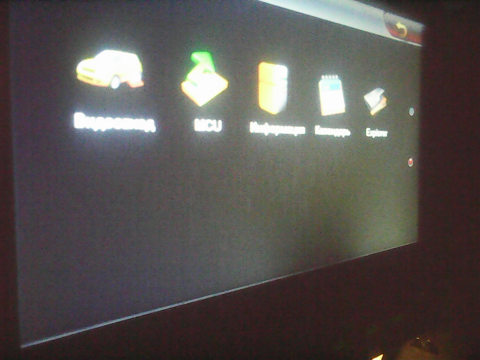

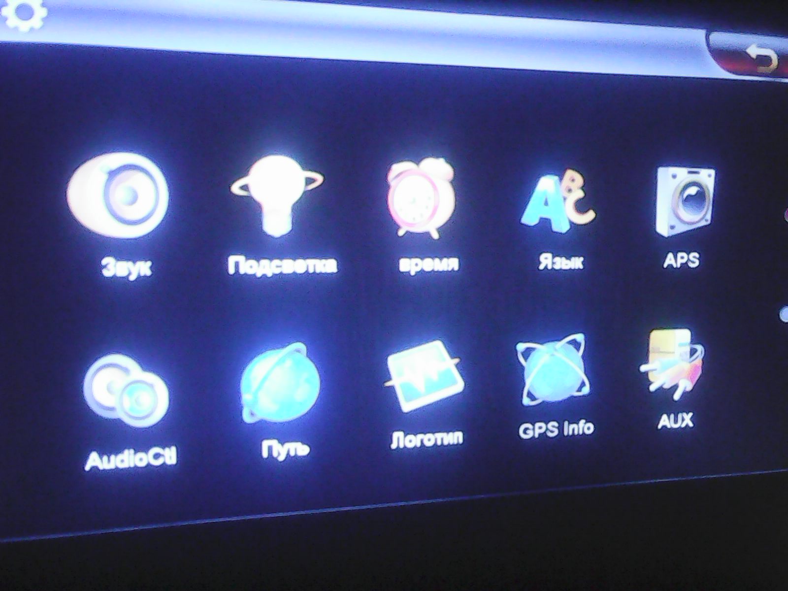

При нажатии "Система" и "Монитор" (второй и третий значек) куда ведут?
Max
Сообщения: 19
Зарегистрирован: 06 авг 2017, 21:46
Имя: Максим
Сообщение Max »
Да, так и есть.
монитор с крестиком это чисто погасить монитор что бы не светил..
системма на фото

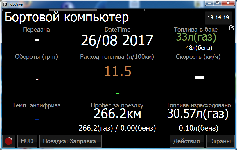

Скажите просто какие датчики заменить.
Хотелось бы видеть такую двухтопливную конфигурацию экрана.
Первый «Бортовой комп.», потом «Главное», затем всё остальное.
«Бортовой комп.»
Мгновенный расход \ Дата \ Уровень топлива (без %)
Обороты \ Расход топлива \ Скорость
Темп. Антифриза \ Пробег за поездку \ Топлива израсходовано
«Главное»
Импульс форсунки \ Часовой расход \ Напряжение
Эффективность вождения \ Время в пути \ Передача (арабские. Цифры)
Средняя скорость без простоев \ Темп. Впуска \ Опережение зажигания
Остальное пока без изменений.

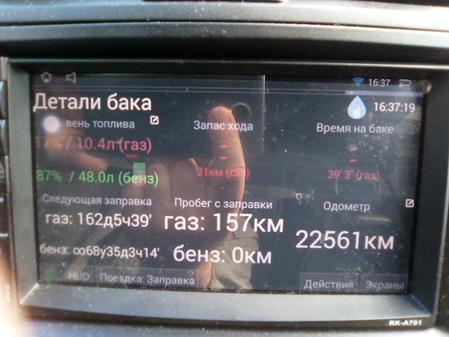

Детали бака пока не корректно работают?

Пока первым Главное, вторым Борт.комп. Чтобы поменять местами надо редактировать default-dualfuel.layout, но при каждом обновлении надо будет его перезаписывать.
bah писал(а): Передача (арабские. Цифры)[/quote
пока оставил римскими
Проверьте все остальное правильно ли я вас понял.
ЗЫ. файл из вложения положите в корень папки с программой.
(4.3 КБ) 1319 скачиваний
bah
Сообщения: 208
Сообщение bah »
Файл default-dualfuel.layou отредактировал, думаю не составит большого труда при обновлении переписывать его.
Да, вы меня правильно поняли,всё так, как я и просил. Большое спасибо!!!

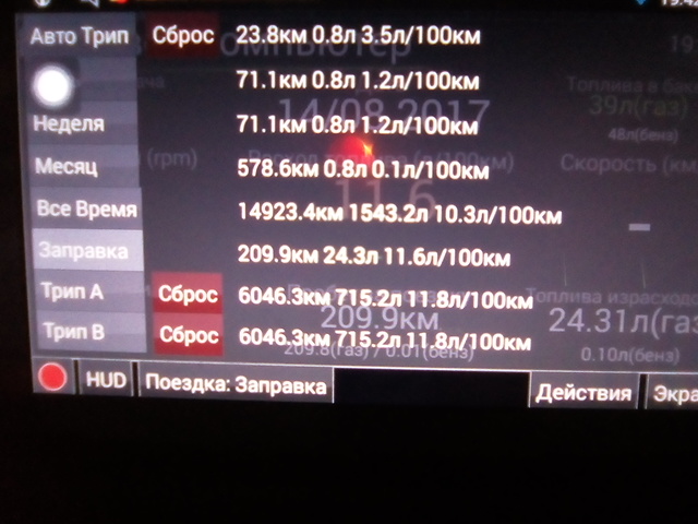

Можно попросить вас внести изменения в деталях бака, вместо следующая заправка и пробег с заправки, поставить макс.темп. антифриза, макс.скорость. В моем файле, я поменял местами сенсоры, вроде получилось.
Расход как-то не правильно считает, за день-1.2л/100км.,за неделю- то же,за месяц вообще 0.1л....
(4.31 КБ) 1338 скачиваний
bah писал(а):деталях бака, вместо следующая заправка и пробег с заправки, поставить макс.темп. антифриза, макс.скорость.
есть

bah писал(а):Расход как-то не правильно считает, за день-1.2л/100км.,за неделю- то же,за месяц вообще 0.1л....
Продублируйте сообщение в тему по ГБО и положите туда persistent.data

детали бака живут своей жизнью. Ходил на дальняк, хотел отследить логику, но так и не понял как прога пытается расчитать оставшийся пробег. Такое ощущение как будто в расчетах используется общие количество топлива за какой то период, а не оставшиеся в баке.

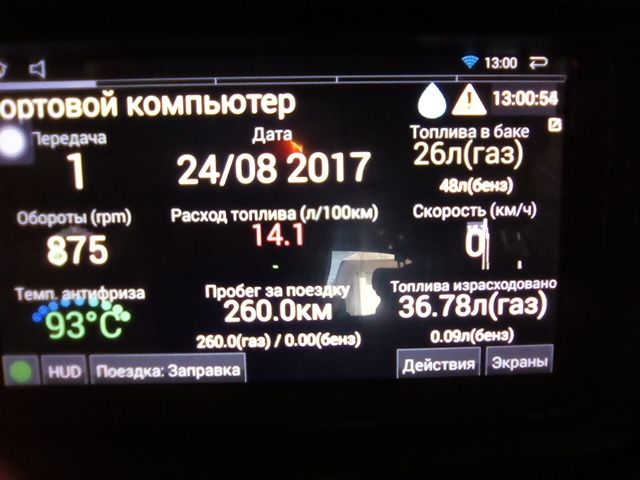

kdika, помогите увеличить размер текста, бортовой компьютер:передача, топлива в баке (газ).
Настройка сенсора не помогает. Файл во вложении.
(6.74 КБ) 1334 скачивания
bah, пробуйте
(6.67 КБ) 1317 скачиваний
bah
Сообщения: 208
Сообщение bah »
kdika, спасибо.
Вот только после увеличения шрифта, почему-то уменьшился шрифт "расхода топлива"?
bah, вернул старые пропорции строк
(6.67 КБ) 1306 скачиваний
