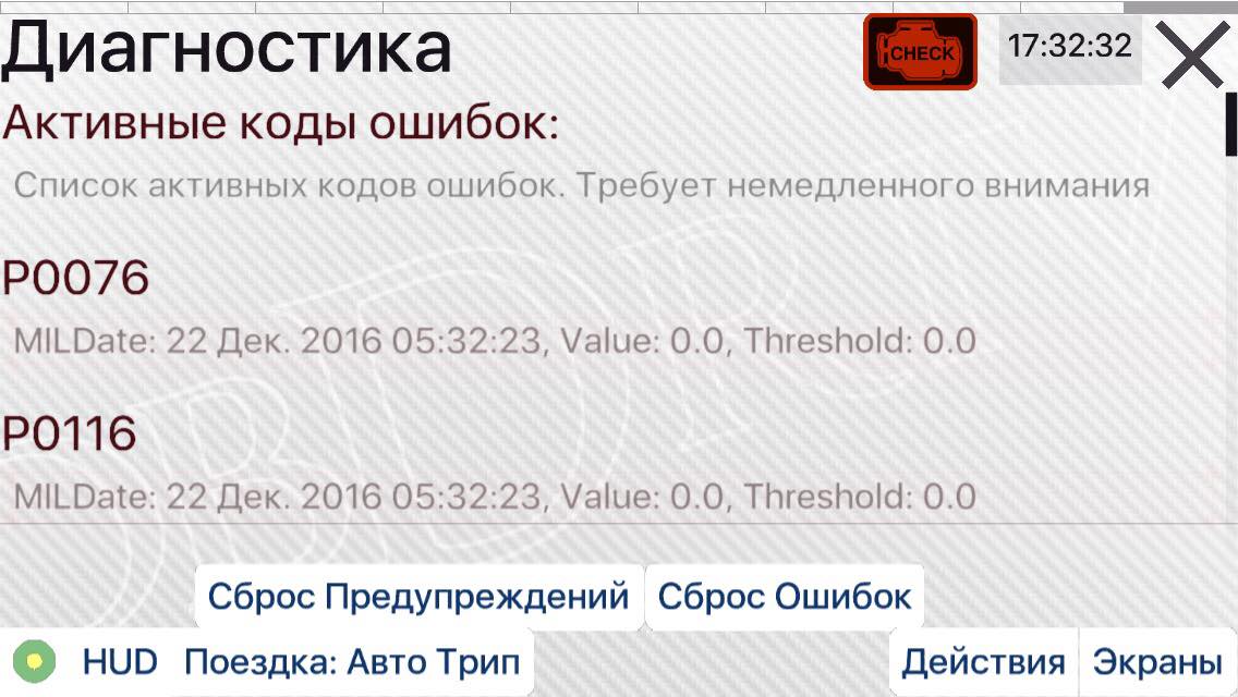

еще вопрос - а для ифона не допилили ошибки? я вроде через тест флайт сегодня обновляляся, но по ошибкам показывает только коды, без текстов.
Re: [Mers HFM/PMS] настройки(экраны) для IOS версии
Да это надо нормально делать, через профили. займусь
По iOS странно, файлы вроде в пакете присутствуют.. Проверю.

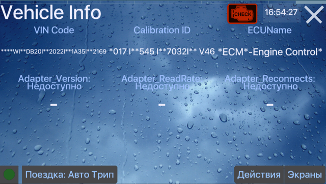

обнаружил новую страничку, которой не хватало (про информацию ЭБУ)...
но у меня муть вылазит (смотрите скриншот).
например мой ответ на VIN
0902
49 02 01 00 00 00 57
49 02 02 44 42 32 30
49 02 03 32 30 32 32
49 02 04 31 41 33 35
49 02 05 32 31 36 39
откуда звездочки лезут?
вопрос - нижние 3 поляны забираете какими командами?
0902
У тебя ЭБУ отдает ВИН многострочным ответом? Это проверяешь на эмуляторе или на реальном авто?
- hfmscan
- Сообщения: 134
- Зарегистрирован: 17 июн 2013, 10:25
- Откуда: Москва
это не ЭБУ... ЭБУ отдает посимвольно, а я преобразую в много строк, ибо такое встречал в документации, и так понимают программы на которых проверял (автодоктор, сканмастер - не помню если честно где проверял, но оно работало... помню было там 2 формата - на кан машинах в одну строку, на старых по к-линии много строк, вроде так...kdika писал(а):У тебя ЭБУ отдает ВИН многострочным ответом? Это проверяешь на эмуляторе или на реальном авто?
Наоборот. На КАН много строк, на к - одна.hfmscan писал(а):помню было там 2 формата - на кан машинах в одну строку, на старых по к-линии много строк, вроде так...
Многострочный кановский ответ от ЭБУ хобд обрабатывает корректно.
Почитаю, но что то я тоже не припомню чтобы на kline такой формат в ходу был..
Нижние три поля пока в другом бранче. Появятся попозже. хобдрайв их сам считает.

Добрый вечер.
Сейчас купил хобда для iPhone (перед этим снес его и переустановил с магазина).
Тексты ошибок все так же не отображаются....
PS: так же я попробовал убрать настройку MB_HFM и перезапустил программу - расшифровки все равно нет
PS2: Возможно что это как то связано с тем что я через iTunes копировал туда файлы?
