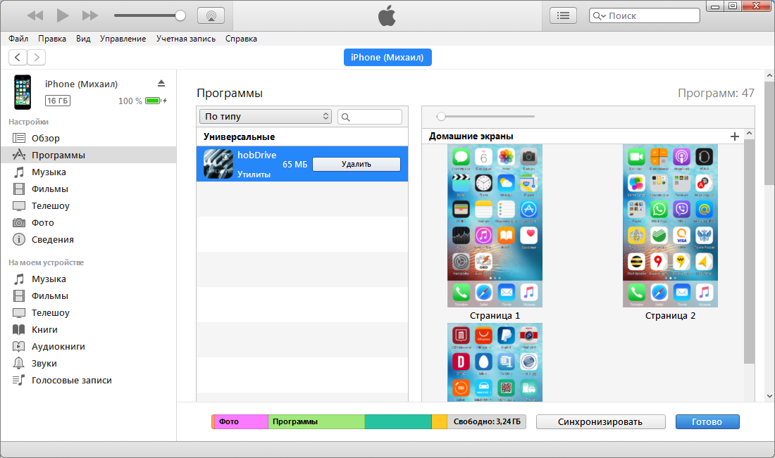

что-то у меня проблемы...
запустил итюнес, он сказал что надо обновиться -> обновился...
дальше никак не мог найти меню программы, одна музыка, но в конце концов повторно утановив на телефон хобд я стал видеть его в программах (почему-то он один, хотя там программ немало)...
дальше у меня такое вот вид итюнса и я тупо не понимаю как мне копирнуть сюда свои файлы(полгода назад все было доступно)...
что я делаю не так?
что я делаю не так?

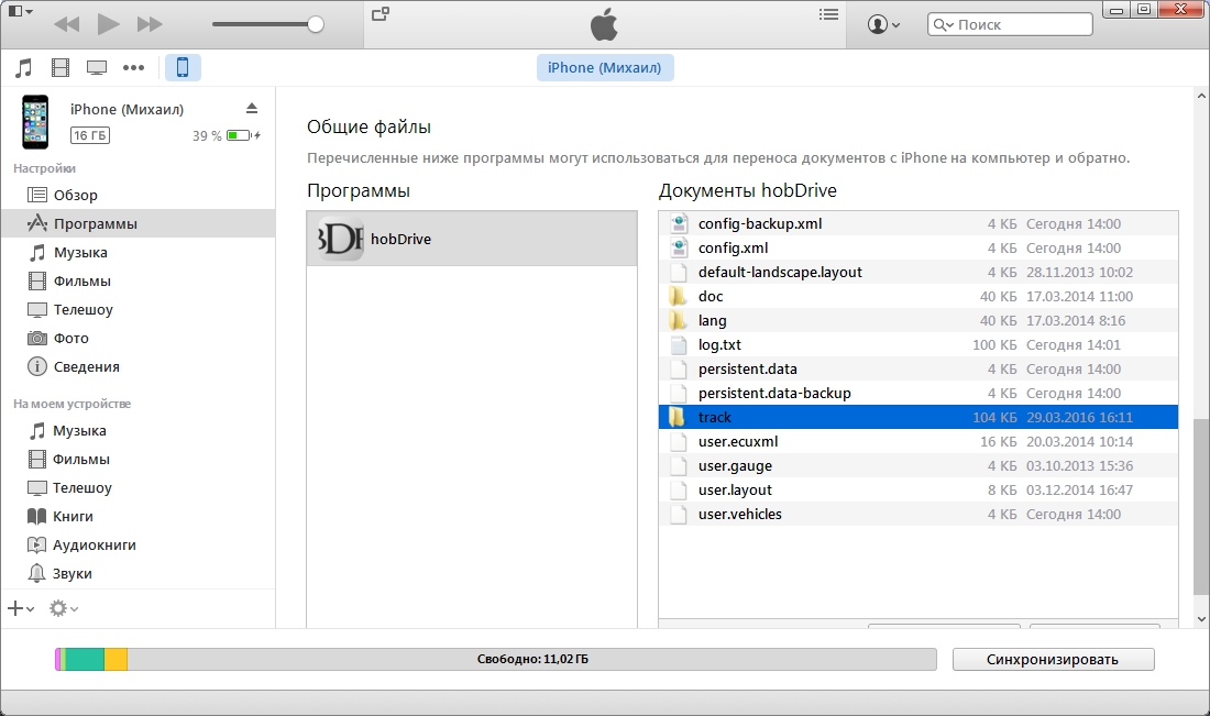

Re: свои настройки(экраны) для IOS версии
Это немного тронутый itunes.
Видите полосу прокрутки самую крайнюю справа? вот ее надо прокрутить и тогда увидите раздел "Документы", в котором и будут знакомые файлы хобдрайва.
