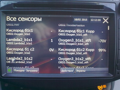

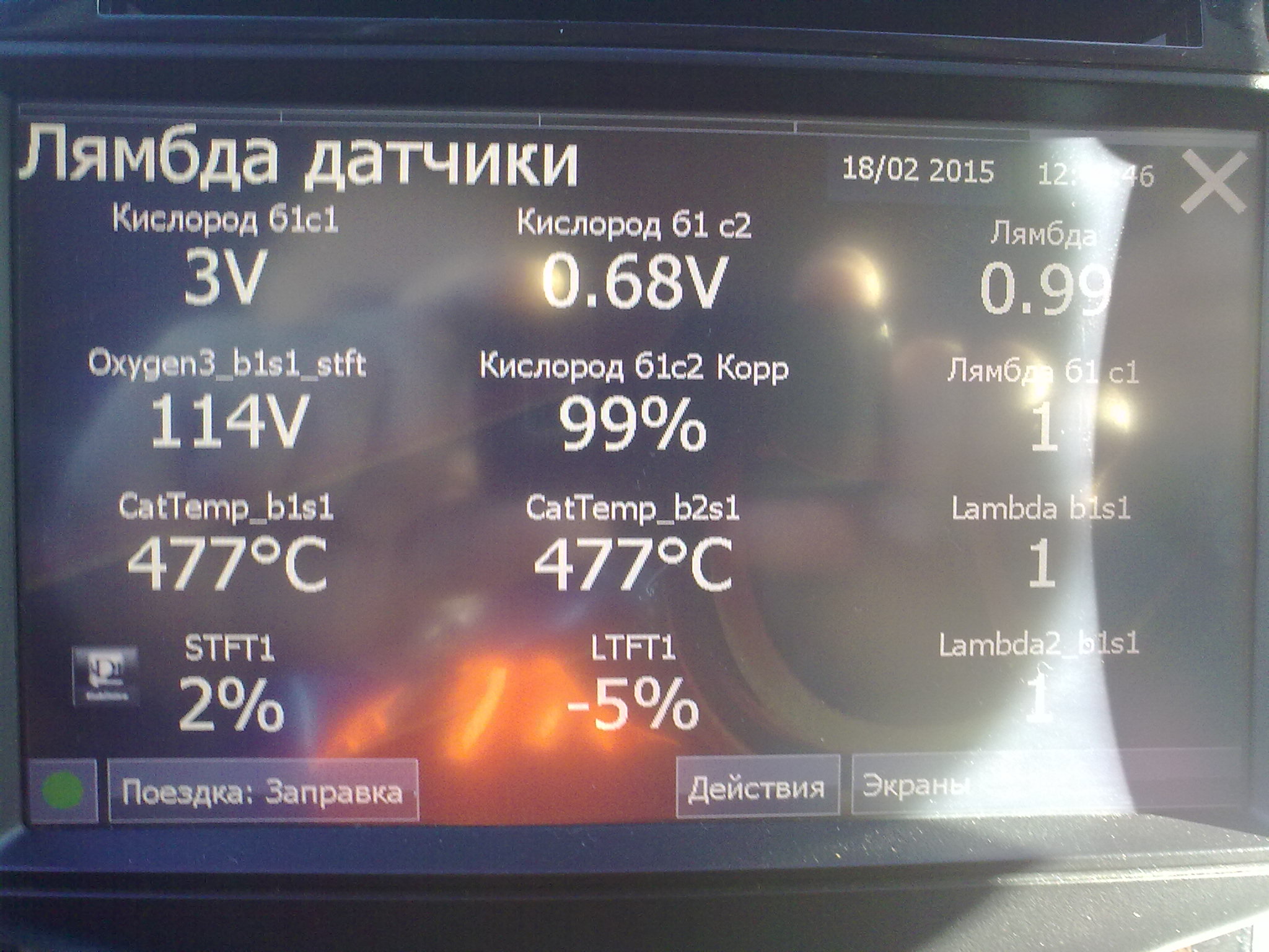

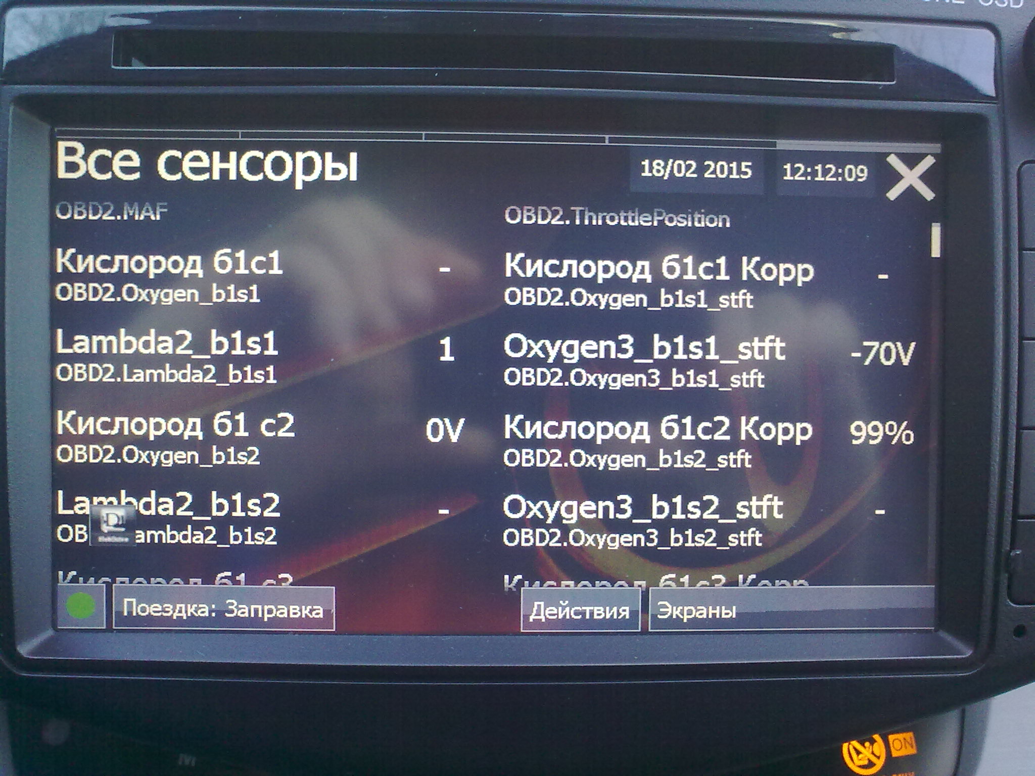

Интересует корректность показаний кислородных датчиков. Сгруппировал на один экран все датчики, которые хоть что то показывают, но вызывает сомнение показания некоторых... 3V, 114V?

Marshal45,
1. там, где показывает 3В (Кислород б1с1), если по длинному тапу показывает OBD2.oxygen_b1s1 или toyota?
2. есть датчики кислорода на некоторых авто, у которых вольтаж не от 0 до 1В, а от 0 до 5В
Marshal45
Сообщения: 107
Re: Установка топливных коррекций
Сообщение Marshal45 »
kdika писал(а):Marshal45,
1. ОBD2.Oxygen2_b1s1, OBD2.oxygen_b1s1 не работает, прочерк.
OBD2.3_oxygen_b1s1_stft почему так много показывает, больше 100V. Может он в процентах должен показывать?

У меня и стоял протокол toyota. Пробовал OBD2-то же самое... Другие тойоты просто не работают. Откуда ж такие вольты то берутся? Датчик Oxygen3_b1s1_stft разве не должен показывать то же, что и Oxygen_b1s2_stft, в смысле коррекцию в процентах?
Marshal45 писал(а):Датчик Oxygen3_b1s1_stft разве не должен показывать то же, что и Oxygen_b1s2_stft, в смысле коррекцию в процентах?
Думаю, что должен в процентах.
В википедии по этому пиду пишут, что измеряться может в вольтах и в %. Возможно есть ошибка в программе в единицах измерения. Подождем Cail-a...

Marshal45 писал(а):OBD2.3_oxygen_b1s1_stft почему так много показывает, больше 100V. Может он в процентах должен показывать?
Из википедии: https://ru.wikipedia.org/wiki/OBD-II_PIDs
01 34 4 O2S1_WR_lambda(1):
Equivalence Ratio
Current 0
-128 1.999
127.99 N/A
mA ((A*256)+B)/32,768
((C*256)+D)/256 - 128
Там должно быть или без единиц измерения или mA. И название "Equivalence Ratio
Current". Хотя могу и ошибаться.

kdika писал(а): Там должно быть или без единиц измерения или mA. И название "Equivalence Ratio
Current"...
Точно так. Именно в мА. Показания меняются, примерно от -70, до +120. А как можно вольты на миллиамперы поменять?
Marshal45 писал(а):А как можно вольты на миллиамперы поменять?
Пока никак. Попросить Cail-a чтобы подправил и дождаться обновления
