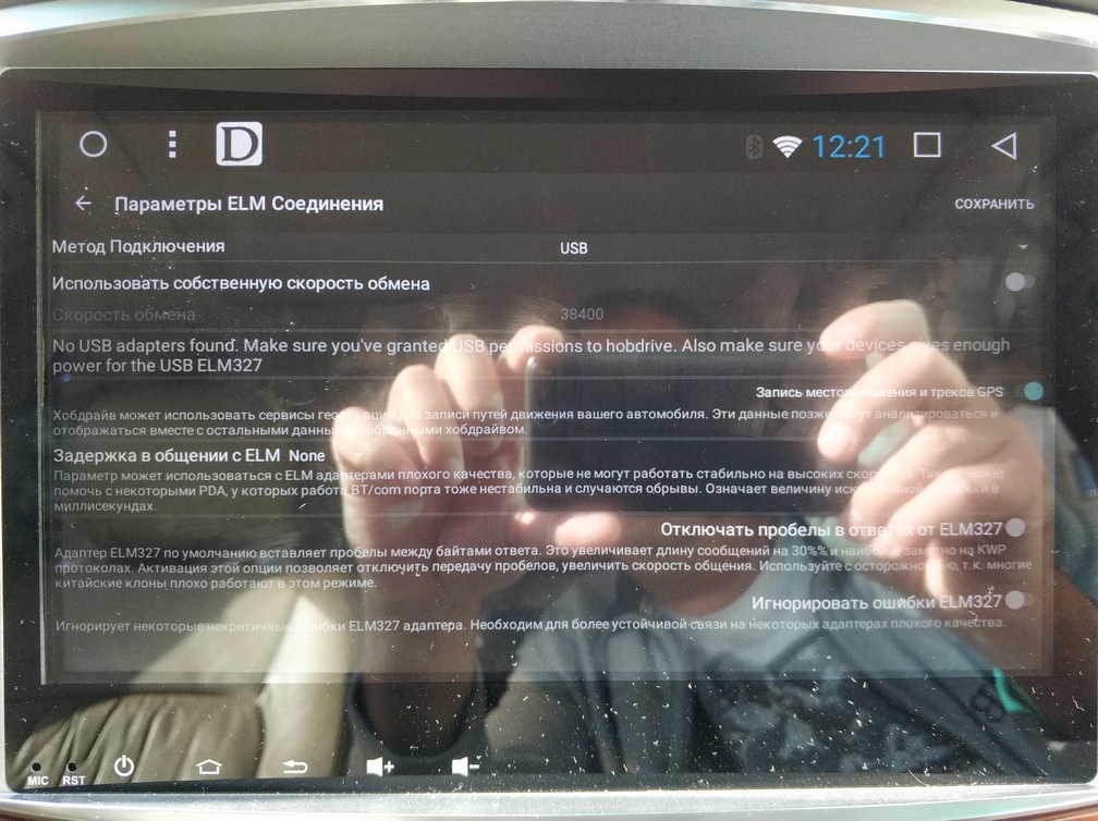

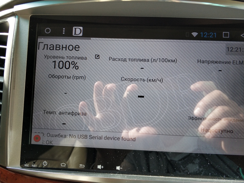

Всем доброго времени суток!
Подскажите пожалуйста, может кто сталкивался, на головное устройство автомобиля на Андроид 6.0.х (платформа Allwinner R16 Cortex A9 Quad Core 1.6GHz) установил Demo версию с Google Play (до реактивации на новом устройстве) для проверки подключения к диагностическому разъему ч/з USB. Но при подключении выдает сообщение, что устройство не найдено. Вся инф. приложена, фото, логи. Прошу помочь с подключением по USB!
config.xml
(1.55 КБ) 698 скачиваний
(428.37 КБ) 729 скачиваний
Re: Проблема подключение по USB к ГУ на Андроид 6.0
Здравствуйте. На данный момент в программе нет поддержки usb драйвера (CH340) для вашего елм. Записали в доработку.

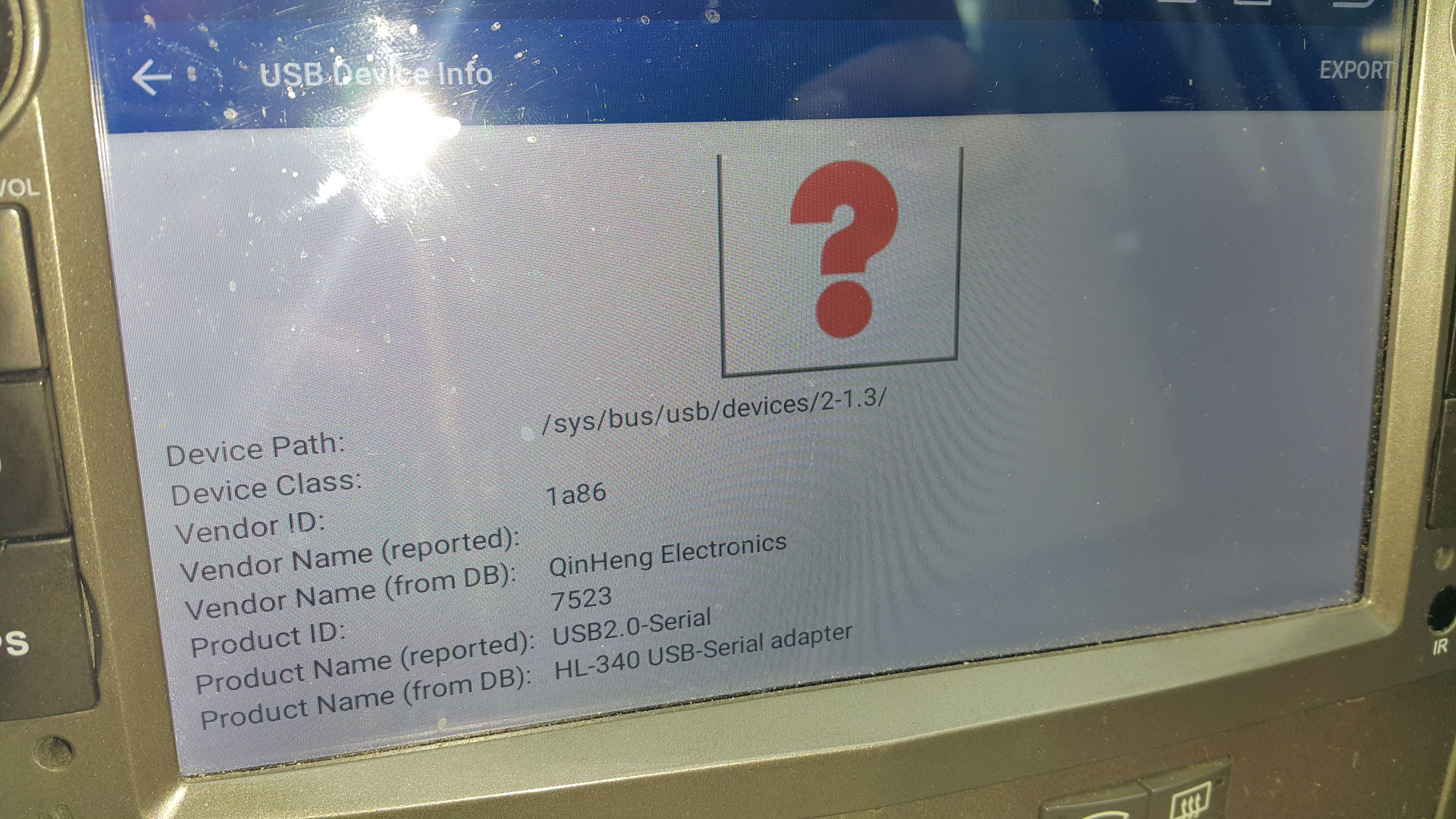

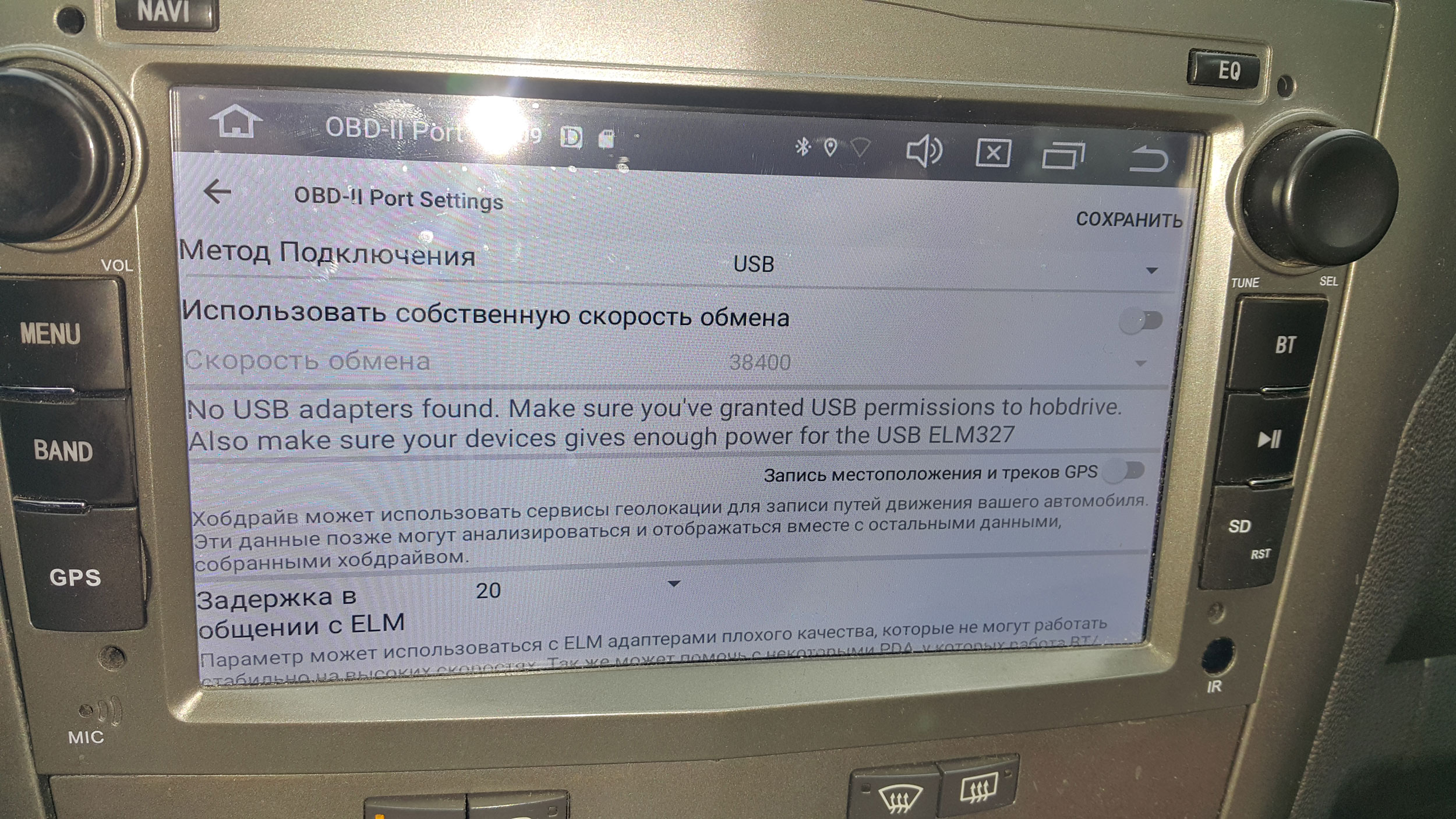

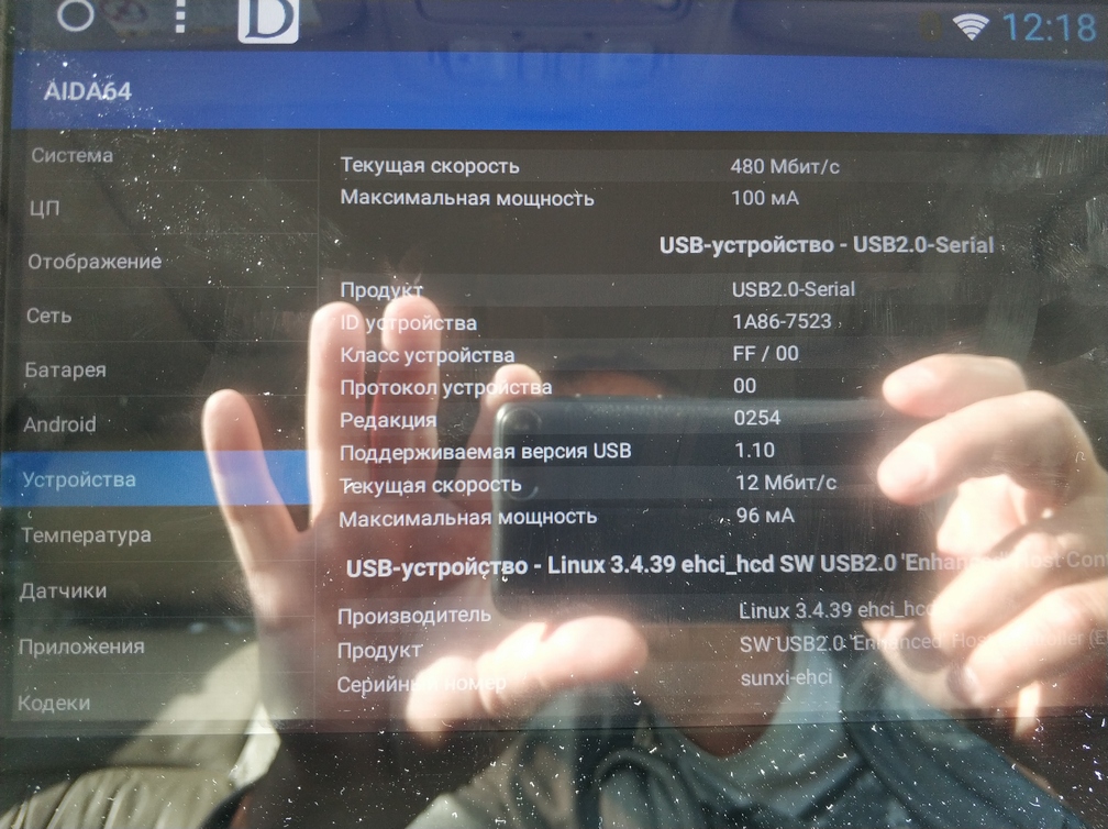

Добрый день. Аналогичная проблема с магнитолой на Android 9.0 .Китайская магнитола, Bluetooth обрезанный и к BT OBD-адаптеру подключаться не хочет, подключается только к WIFI OBD адаптеру. Хотелось бы работать с USB-кабелем, т.к при соединении через WiFi на магнитоле невозможно использовать функции интернет.
При попытке соединения через USB-кабель hobdrive сначала выводит запрос на соединение через устройство USB2.0 Serial (т.е сам кабель видит), но потом выводится сообщение об ошибке (видимо нет поддержки этого кабеля)
Скриншоты информации о кабеле (HL-340):
