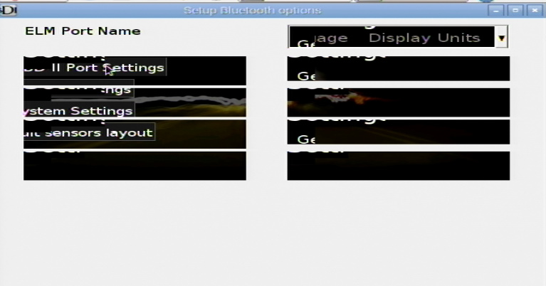

Вот так выглядит под Linux после чего программа вылетает

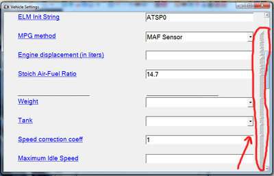

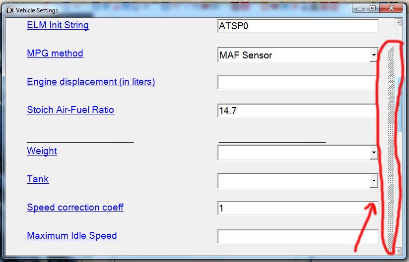

причем этот глюк виден и на обычном компьютере под Windows, с той лишь разницей что программа не вылетает.

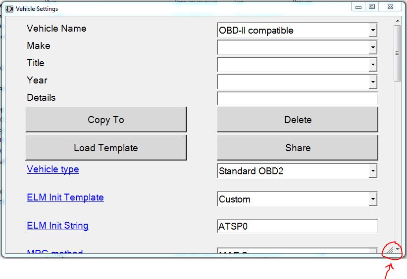

Это скриншот из Windows, в нижнем правом углу видно как подвисает элемент для растяжки окна: и при прокрутке содержимого окна он почему-то многократно отрисовывается: Прилагаю Log.txt

Понял. В windows немного другой глюк, и он типичен для windows диалогов.

К сожалению похоже это проблема работы mono на вашем железе, либо смежная проблема с отображением и эмуляцией winforms. Хобдрайв сам не отрисовывает эти диалоги, их рисует ОС.
Да, можно напрямую конфиги пока попробовать отредактировать, как обходной маневр.

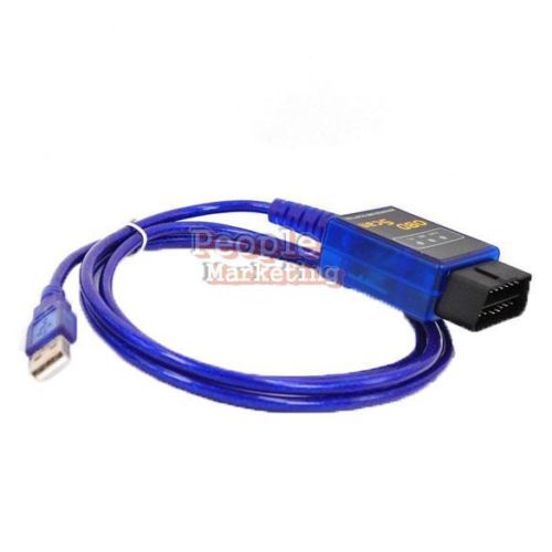

Был куплен корпус для Raspberry Pi, К PI подсоединены USB - кабель ELM327, USB- контроллер тачскрина (про это скажу ниже) и выносной USB - разъем для подключения флешек, модемов и прочего добра, Выход видео - тюльпан и выход звука - миниджек. Все это без труда подсоединено к магнитоле. Сам Raspberry PI спрятан под "бороду"
Для удобства был куплен переходник с SD на microSD карту, чтобы она не выпирала за пределы устройства:
Никаких драйверов на кабель ставить не надо, Raspberry PI и так прекрасно видит это устройство как USBTTY0.

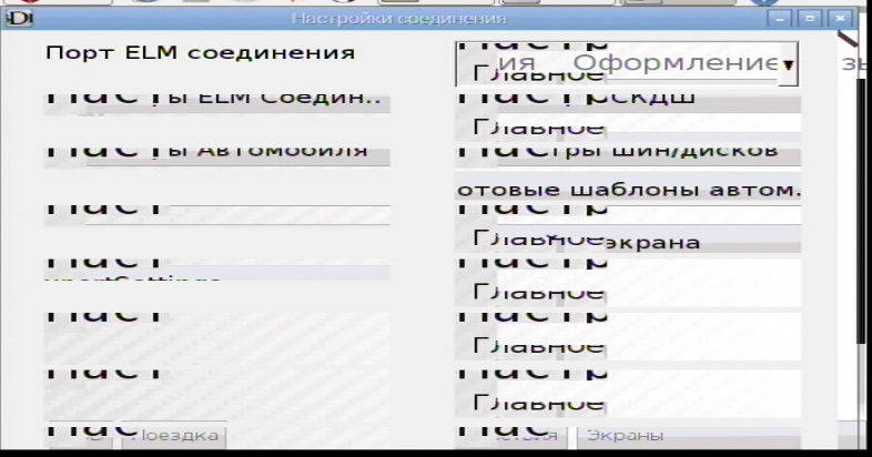

Проблему с формами в меню побороть не удалось, поэтому изначальные настройки программы были сделаны на пк. В дальнейшем изменение настроек мне не требовалось, единственно была нужна функция сброса горючего и пробега. Я решил ее другим путем. На рабочем столе сделал ярлык на скрипт, который удаляет файл persistent.data, содержащий информацию о текущем прбеге и израсходованном топливе и записывает на его место persistent.data с нулевыми значениями.
