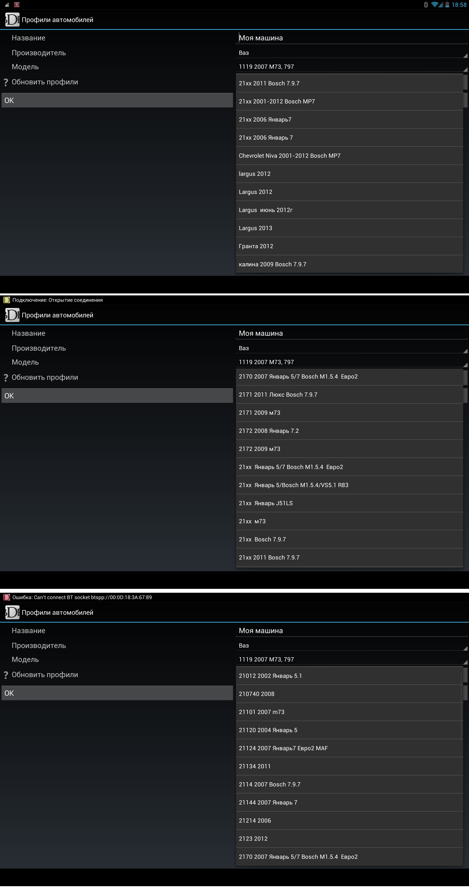

Здравствуйте! Я давнишний пользователь программы HobDrive и по сей день пользуюсь, больше 20 машинам произвел диагностику с помощью адаптера и телефона/планшета. Недавно купил жене машину, Приору 2011 г.в., сегодня внезапно (хотя подозреваю из за Лукойловского 95 бензина) загорелся чек. Ну я по опыту (уже тестировал Приоры) вставляю адаптер, включаю ХобДрайв и на тебе ошибка, я еще раз и опять ошибка. 30 минут пытался связать, не чего не вышло. Пишет что то на английском. До этого тестировал у друга Приору, все ок, у нашего тракториста, тоже ошибка.
В чем может быть дело? В параметрах машины перепробовал все возможные подключения ELM. А так же все возможные мозги. Телефон адаптер видит прекрасно, спаривается тоже. Когда пытаюсь подключить, пишет "Открытие соединения" после этого долгое время жду, либо не чего не происходит либо ошибка. Если нужно сделаю скрин ошибки.

Re: Лада Приора 2011 г.в. 16кл.
Romka.Kiryuhin71071 писал(а):адаптера и телефона/планшета
именно для этого устройства (телефона/планшета), с которого вылаживали лог попробуйте версию программы 1.1.90.
Ошибка: не удается установить блютуз соединение.

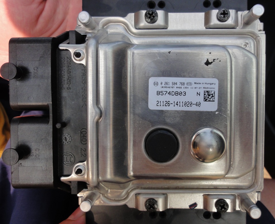

Все правильно, подключался сегодня с планшета, все работает. Ну как работает, во-первых нет в списке блока ЭБУ на Приору, что меня сильно расстроило. Вроде и машина то не новая. ЭБУ у меня ВАЗ Bosch ME17.9.7 Как на УАЗ Патриот, он у меня кстати тоже есть и кстати когда выбираешь в настройках автомобиля УАЗ а не ВАЗ, то диагностику проводит, но данные разумеется не правильные. Прошу скинуть мне рабочий профиль готового автомобиля и добавить в список ЭБУ на ВАЗ Bosch ME17.9.7.
Romka.Kiryuhin71071 писал(а):в список ЭБУ на ВАЗ Bosch ME17.9.7.
он есть в списке, но в более поздних версиях. Но в более поздних версиях с некоторыми андроид устройствами есть ошибка по блютузу. Как раз ваш случай

Возможно вы меня не поняли, у меня телефон не соединяется с адаптером, а планшет и другой телефон как раз таки соединяется. Тут вопрос мне объяснили. Который из ЭБУ ВАЗ Bosch ME17.9.7?
На версии 1.2.10.
Экраны/Настройки/Параметры авто
-тип: Bosch 1797 M74 M75
-шаблон строки ини.елм: Vaz 1797
