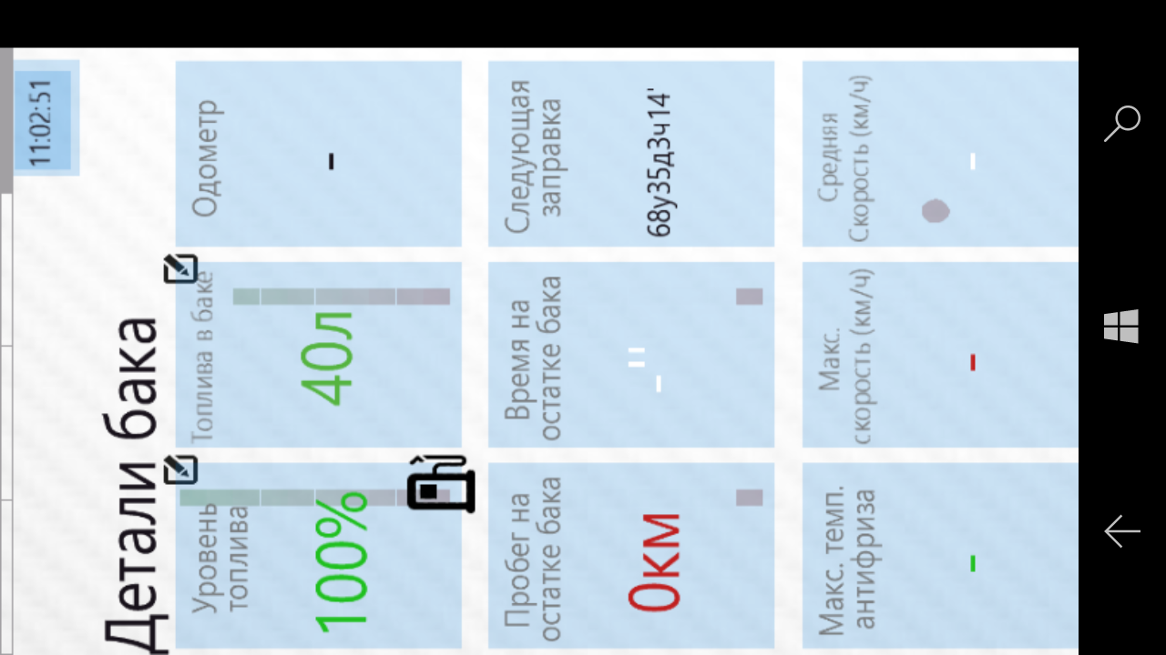

Если горизонтально: Кнопки есть, но нажать на них не возможно, работает только прокрутка.
Если вертикально, то здесь вообще все плачевно: даже прокрутка не работает.

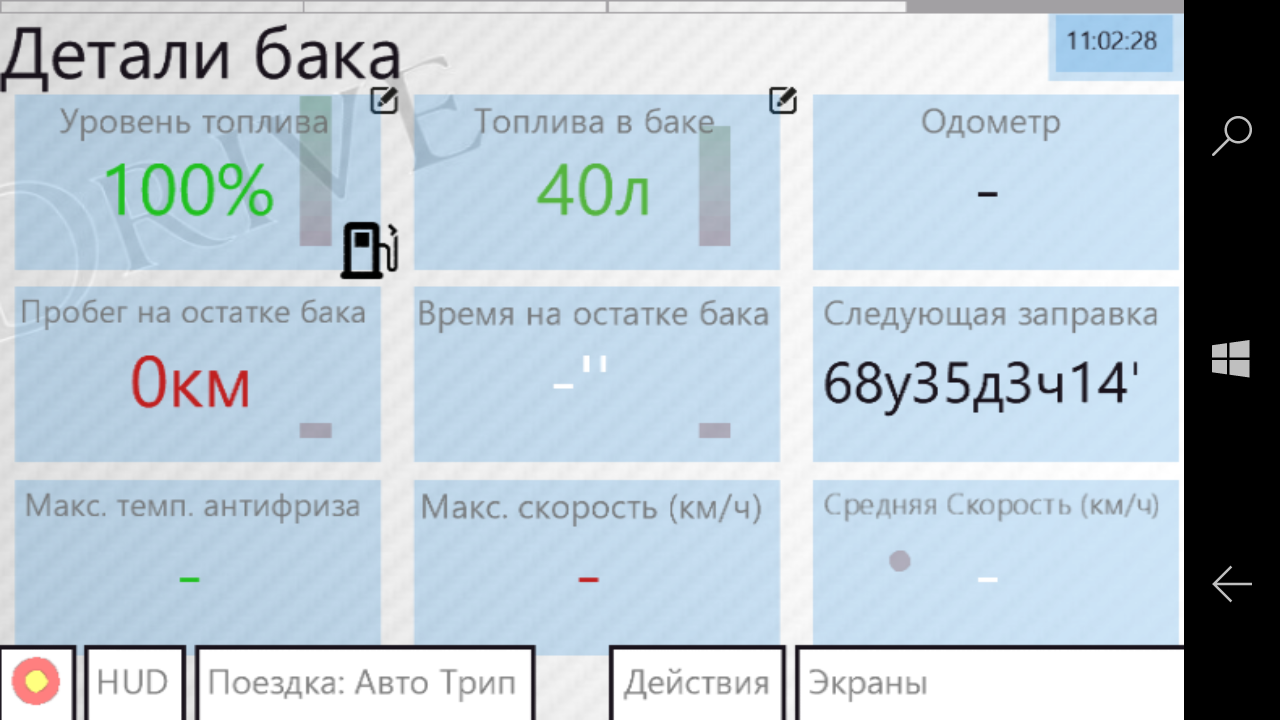

Панель скрывается у всех, путем сдвига пальца от микрофона(из-за области экрана) в сторону середины экрана, но это не помогает.
Если тыкать в экран(2 скрин) то иногда получается попасть в кнопку "экраны" (!) попадает в нее если тыкать в районе часов, т.е. перепутана геометрия( кнопка отображается в вертикальном режиме, а активная область для горизонтального.

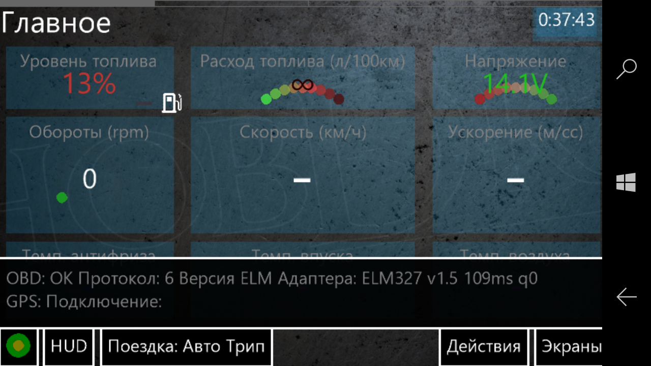

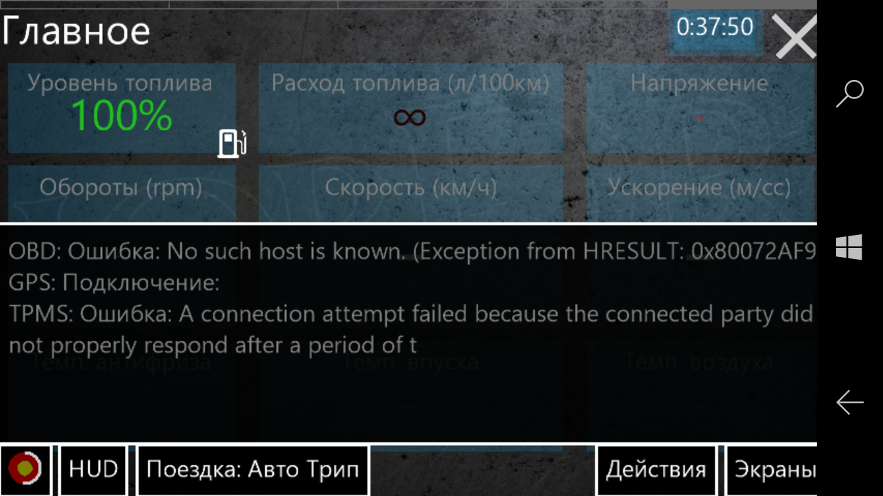

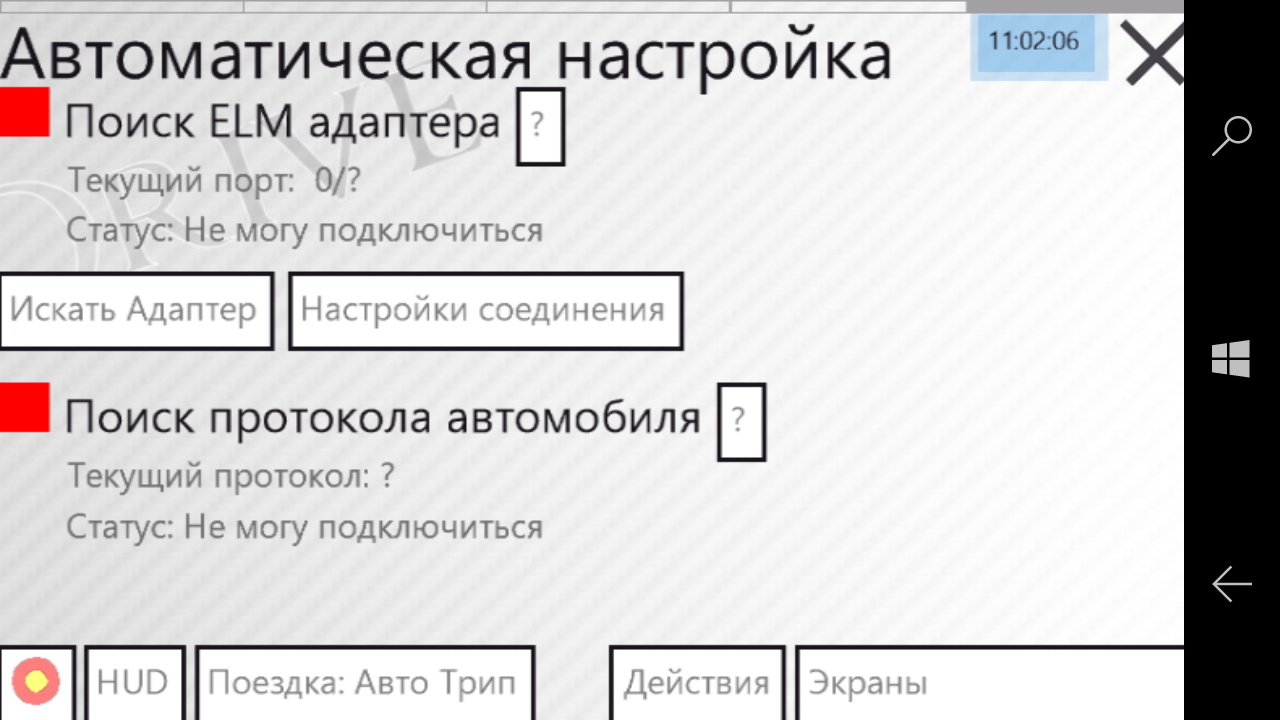

Добрый день. Приобрел полную версию проги по новогодней скидке,к сожалению видимо поторопился-приложение не работает.
В частности при запуске долго не может запуститься,постоянно ищет адаптери не может его найти,а если находит то не видит автомобиль. Выкладываю несколько скринов с ошибками при подключении. Кстати другие подобные приложения прекрасно подключаются и видят авто. Смарт ML 640 винда 10 сборка 10.0.15007.1000 . Что то форум тупит безбожно,скрины не могу закинуть,постоянно просит авторизоваться,авторизуюсь,а текст сообщения и вложения пропадают приходится снова набирать,авторизоваться,набирать,задолбало уже. Если скрины нужны попробую позже выложить. Ну вроде получилось.

Вы пользовались экраном автопоиска для подключения? Он иногда глючит,
Попробуйте явно выбрать адаптер в настройках, и указать вручную профиль автомобиля.
Судя по второму скриншоту подключение все же есть, или оно не стабильное?
Какой автомобиль у вас?

Подключение есть,но какое то странное. Видит напряжение сети,а обороты двигателя не видит,показывает все время 1000 оборотов. Авто рено дастер 1.5 дизель 13 года полный привод. Указывал вручную путь к елм адаптеру ,только вот выбрать протокол не даёт,окно не активно,профиль авто брал из шаблона. Завтра попробую вбить вручную.
Пы. Сы. Вбил вручную,ничего не получилось,все тоже самое. И еще,при подключении прога постоянно пытается подключится через вай фай,хотя в настройках стоит блютуз.
P. S. P. S. Да и еще нажимаю в настройках подключения "протестировать подключение" в ответ пишет -вижу адаптер,не вижу автомобиль. И потом пишет просто-вижу адаптер. В общем сделал я такой вывод:приложение вообще не адаптировано под 10 ку ,пробовал подключать к 8 ке- все работает как положено. Разочарован.

Судя по описанию у вас остался включена имитация работы по GPSу.. Проверьте что настройки подключения сохранились и нажмите "Действия" - Переподключиться.
