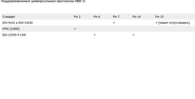

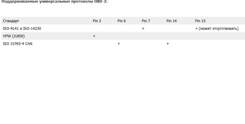

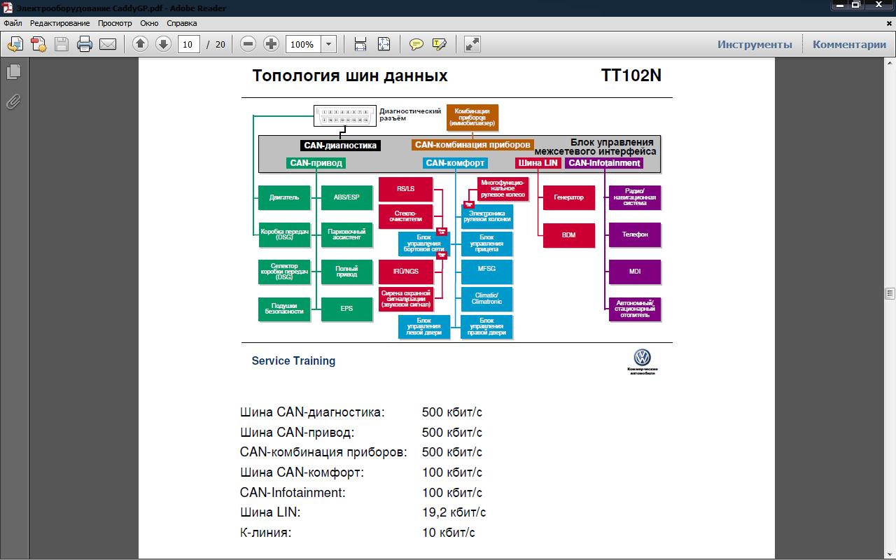

Как я писал выше: по контактам вычислил что у меня ISO15765-4 (1,4,5,6,7,14,16)!
Почему при запуске программы пишет протокол 4 или 5 (ISO14230-4 KWP)?
Краткое сведение по протоколу OBD-II - http://mvg-v70.narod.ru/highlander/obd-2.html
Получается есть линия "7 - K линия ISO 9141/14230" (по ходу с нее и снимает показания).
Пробовал в настр. переключить, не один протокол из имеющихся в настройках ISO14230-4 - ISO15765-4 не подошел! Только "сustom".
При выборе ISO15765-4, показывает соединение с ELM327 1.5, слышен запуск и ошибка (и так до бесконечности).
При выборе протоколов ISO14230-4 вообще даже запуска не слышно, ошибка.
Почему так? Почему не используется CAN протокол? Ведь адаптер поддерживает!

3) По протоколу - да, у вас стандартный 14230, по к-линии. Автомобиль работает только по одному протоколу. CAN не может использоваться, потому что в вашем автомобиле его просто нет.

2) Судя по схеме у меня есть СAN диагностика! Мы видим: can диагностика - двигатель.
Может программа с ним не работает?

По поводу CAN - ничего не могу сказать... Возможно внутренняя связь в автомобиле сделана по CAN, а диагностика - по k линии..
