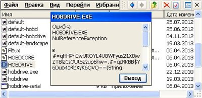

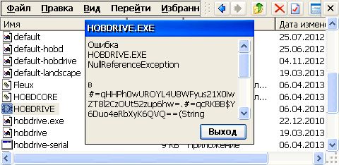

взял чистый дистрибутив 1.73 Hobdrive, только добавил Useragent.dll
вылетает с вот такой ошибкой:
Файл config.xml при этом не создается. Отсутвие файла Useragent.dll приводит к точно такой же ошибке. Обрати внимание Hobd при этом запускается нормально и работает.

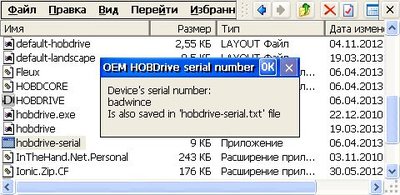

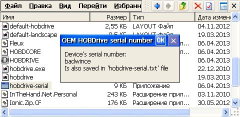

PS: При запуске hobdrive-serial.exe, выдает вот такое сообщение:
Re: Hobdrive вылетает с ошибкой
Гм, подскажите что за устройство?
Железка не выдает серийный номер - а для полной версии это нужно.

cail писал(а):Гм, подскажите что за устройство?
я понимаю что не выдает, а какой модуль в прошивке устройства за это отвечает?
Дело в том что в этой железке моя собственная прошивка, в которой модули на 90 процентов мои. кроме железных драйверов. Модули проверенны на других устройствах работают без вопросов. При этом нет вопросов ни с какими программами которые запрашивают ID устройства
