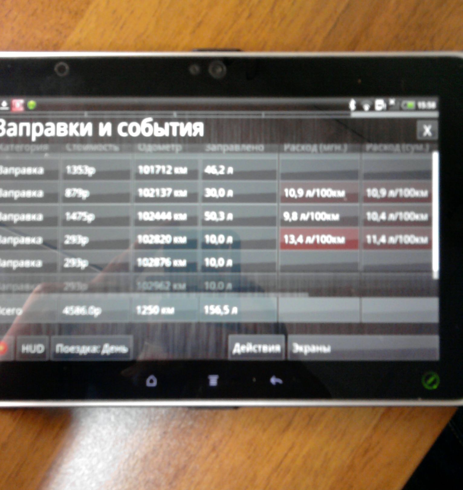

Проблема следущая. На экране "Заправки и события" 6 записей о заправках, из ни последние 2 в списке не отображают данные в колонках "расход сум." и "расход мгн." С чем это может быть связано? Версия hobdrive 1.1.90 android.
За качество фото извиняюсь.

Разобрался слочайно. При вводе новой заправки у меня были расхождения одометра авто и ПО, в программе в большую сторону приблизительно на 1км. (последние 2 заправки). Сегодня заправился и не стал корректировать показания одометра (хотя в ПО больше), тогда в "расход сум" и "расход мгн" данные появились. А первые 4 заправки показания одометра расходились в меньшую сторону по программе. Может конечно так должно быть?Проблема следущая. На экране "Заправки и события" 6 записей о заправках, из ни последние 2 в списке не отображают данные в колонках "расход сум." и "расход мгн." С чем это может быть связано? Версия hobdrive 1.1.90 android.

GOLD_HOBD, хобдрайв не может достоверно просчитать расход видимо из за того что вы заправлялись на малый объем топлива (10л).
Через пару заправок статистика увеличится и хобдрайв напишет вам расход.
