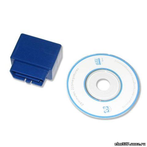

#1 Вот такой адаптер ("синий"), работает хорошо, но немного криво общается по Bluetooth протоколу. Из за чего некоторые программы его "не видят". Хобдрайв его видит, так что особенность важна если вы будете использовать ELM не только с хобдрайвом.

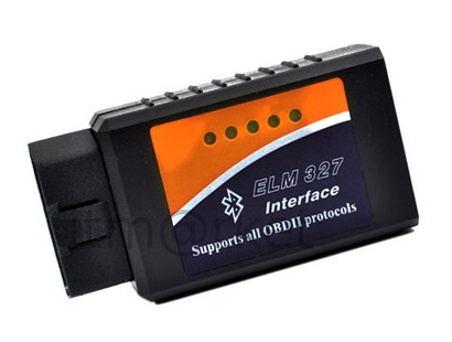

#2 Поступали сообщения, что вот такой адаптер (проводной в том числе):
плохо работает с CAN шиной. Постоянные обрывы связи, ошибки подключения.
В частности, адаптер с Bluetooth именем CBH и пином 1234 - плохо работает с CAN,
такой же по внешнему виду, но с именем CBX и пином 6789 - работает нормально.

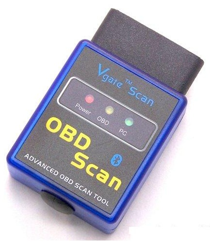

#3 Вот такая моделька:
по отзывам c CAN шиной работает нормально.

по третьей модельке адаптера не совсем понятно. В описании сказано:
Вот такая моделька: (фото) при этом CAN шину прекрасно кушала.
такое ощущение, что часть текста пропущена :(
Re: Выбор модели ELM327 адаптеров
имеется в виду фото вместо текста.
На фото написано Vgate tm Scan, если это чем-то поможет.
toha174
Сообщения: 8
Зарегистрирован: 11 апр 2012, 09:41
Сообщение toha174 »
либо вы вопрос не поняли, либо я ваш ответ :(
фраза "... при этом CAN шину прекрасно кушала." звучит так, как будто выдернута из контекста, вот я и хочу понять, что именно с этим адаптером не так?
потому как именно такой сначала заказал себе, а сейчас увидел ваш пост и теперь не знаю к чему готовиться.

Имеется ввиду, что этот адаптер прикрасно кушал КАН шину при проведении проверки, на какой то машине. Проверить все машины и все адаптеры невозможно физически. Поэтому говорится, что работала по КАН шине. Есть адаптеры (это как рулетка) которые выглядят одинаково, но работать на одной и той же машине отказываются. Поэтому перед покупкой надо уточнять у продавца, и проверять на своей машине. Я так проверил 3-и адаптера, один подошел.
Обсуждение здесь
toha174,
означает что были отзывы от пользователей третьей модельки - и они положительно отзывались о ее работе с CAN шиной ))
