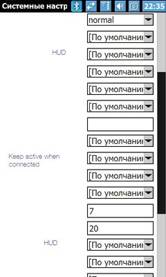

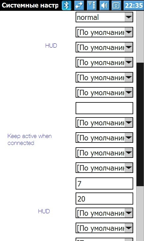

Установил хобдайв + елм27 блютуз, машинка тойота королла спасио 2004 правый руль - все заработало. только вот при переключении проги на русский язык в настройках пропали русские символы. аппарат Acer s200 прошивка не официалка. какие шрифты нужно добавить чтобы заработало? на аглицком все в поряде.
Константин, хобдрайв не использует никаких нестандартных шрифтов, поэтому сложно сказать. В других программах такого не наблюдается?

Спасибо за оперативный ответ. вообще на коммуникаторе столкнулся с этим впервые, за исключением некоторых китайских программ, но там это ожидаемо.cail писал(а):Константин, хобдрайв не использует никаких нестандартных шрифтов, поэтому сложно сказать. В других программах такого не наблюдается?
У меня в этой проше видимо конкретно данный шрифт не содержит русских символов. Отсюда вопрос: как называется шрифт которым написаны пункты меню настройки. Или можно ли как-то
установить отображение пунктов другим шрифтом. Я не имею ввиду выпуск новой версии
Ну а если не получается попробую перешиться. Просто уж больно мне прошивка понравилась.
Еще раз спасибо.
regkey, в user.ecuxml (в корневой папке хобдрайва)
Константин, в том то и дело что я не знаю чем они написаны. Сама система выбирает шрифт. Попробуйте в реестре поискать раздел отвечающий за оформление - Fonts или чтото в этом духе.
хобдрайв работает через .net окружение - повидимому именно оно выставляет шрифт.

Причина пропадания пунктов меню найдена. HTC Calculator с темой windows phone. перепрошился и по одной проге устанавливал. сейчас все работает как надо - тестирую.
Причина именно в какой-то программе была? странно довольно.
