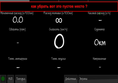

Здравствуйте, подскажите как убрать пустое место с экрана.Скриншот прилагаю:
HobDrive 1.1.98 (лиц)+ W336 + ELM327+mitsubishi
