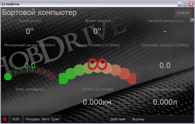

а потом после того как создам файл user.layout, сам файл нужно оставлять default-landscape.layout ? и как поменять названия заголовков экранов чтобы Главное на Бортовой компьютер ?
даadata писал(а):сам файл нужно оставлять default-landscape.layout
adata писал(а):поменять названия заголовков экранов чтобы Главное на Бортовой компьютер ?
<section name="General" fixed="true">
<section name="Trip computer" fixed="true" class="Trip">
В этих местах их надо поменять

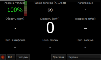

Здравствуйте, сделайте пожалуйста новую тему оформления, на основе стандартной,
главное что нужно, заменить белый цвет на серый, везде и в датчиках и в заголовках
В темное время суток сильно мешает, светит в глаза как лампочки, изменение яркости слабо помогает, все другие цвета затеняются а белый остается белым,
ночью на трассе из за белого мониторы приходится выключать, из соображений безопасности,
Такую же просьбу напишу в тех. поддержку СитиГид навигатор, их датчик скорости тоже лупит в глаза как прожектор.
Извиняюсь за качество фотографий, но и по ним видно, что изменение яркости почти не влияет на белый.

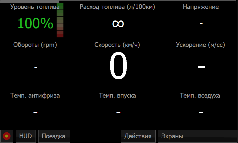

В файле default.theme заменил
на
получилось так:
Файл с изменениями прикрепил.
Цвета в хексе можно смотреть на сайте: http://www.color-hex.com
<color name='normal'> # FFFFFF</color>
<color name='normal'> # BABABA</color>
