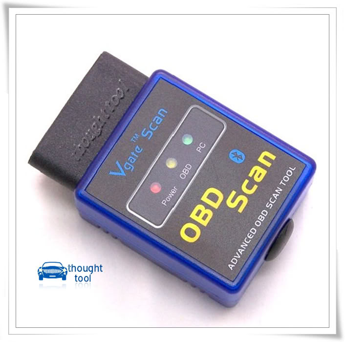

Нет, не правильно поняли )Slim13 писал(а):Как я понял для активации припаянного USB необходим FTDI драйвер
Припаянный USB активируется сам по себе. Вот когда вы туда воткнете ELM327, ему нужен будет FTDI драйвер чтобы превратить USB-serial устройство в виртуальный COM порт.
*Возможно* в вашем случае вам понадобится PL2303. Кстати есть еще сторонний драйвер "usbseralg.dll", написанный какими-то умельцами. Он тоже работает.
Если у вас в панели управления есть иконка bluetooth (которая конечно сообщает что "Bluetooth hardware failed") - то драйвер у вас уже встроен в операционку. Встроенный драйвер на сколько я знаю поддерживает донглы на чипе CSR. Для других чипов (widcomm?) давали ссылку на драйвера, но я не в курсе устанавливаются ли они и как работают.Slim13 писал(а):В случае USB BT донгла ведь тоже же неодходим драйвер на сам ВТ?
