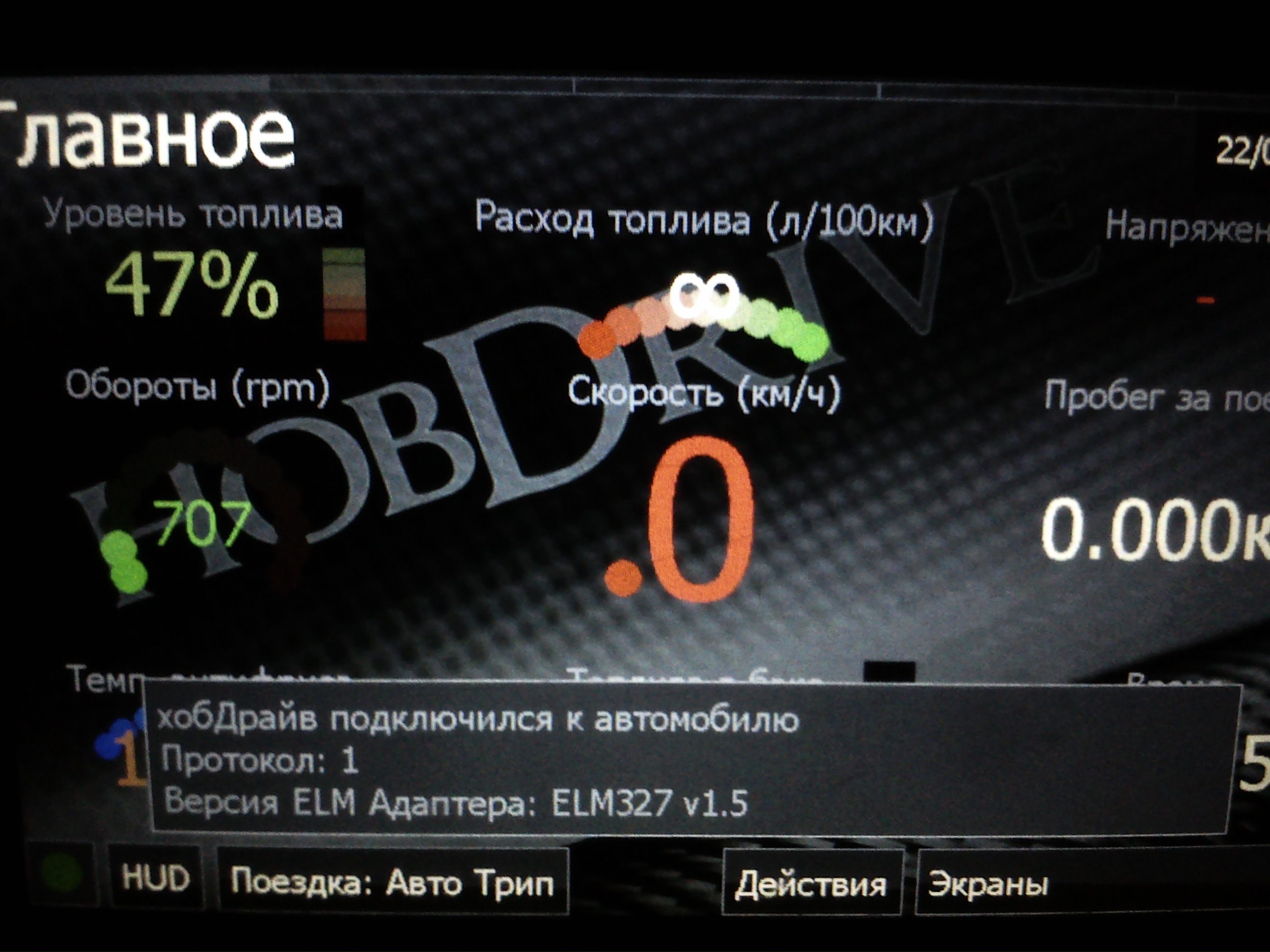

Проблема состыковки программы с авто
Re: Проблема состыковки программы с авто
ugoa, еще вариант откатиться на версию 1.1.90
откатился на версию 1.1.90. Соединяться стало, но на несколько секунд, потом снова реконнектится и т.д., т.е. зацикливается.
geely emgrand седан 1.5 2014г, ELM 237 mini BT(v1.5), hobdrive полная версия 1.2.7, Android 4.2.2
Здравствуйте. Стояла вирсия 1.2.10 вчера обновил на 1.2.11. подключения стали слетать. подключаеться горит зеленый глазок секунд 5 - 10 загораеться желтый на секунду и все повторяется. в параметрах ELM соединения *порт ELM соединения* только демо режим и сом порты и 000D183A6789. поиск ВТ ни чего не даёт. хотя раньше находил OBD2. В чем причина?
Здравствуйте. не потключается все равно. такая же картина. ( подключился-отключился) и ещё не показывает датчик напряжения, стоит прочерк ( и в 11 тоже не показывал). поставил 10 все работает.
