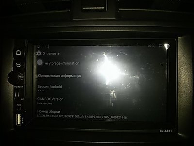

bah, у вас похоже андроид 2.х там? странно что дает устанавливать версии выше 1.4.0 - они поэтому и не работают.
cail писал(а):у вас похоже андроид 2.х там?
в описании указано Android 4.4 Double 2Din.
bah, реально какая версия ОС установлена?
bah
Сообщения: 208
Сообщение bah »
okuljr, спасибо будем пробовать.
kdika,вот фото магнитолы.
Сегодня прога ни как не хотела выключатся. При нажатии кнопки выход происходил перезапуск программы. И слетели настройки.
