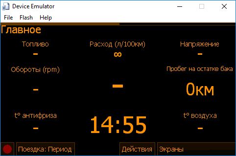

Да, спасибо, это уже нашел и изменил, после работы попробую. А насчет часов получится что нибудь? Или в углу их выключить и поставить часы вместо одного и сенсоров?kdika писал(а): и меняете размер наКод: Выделить всё
<size>medium</size>
hobdrive1.3.2/Digma DM500(WinCE5)/ELM327BT/OpelCorsaD
- Сообщения: 5
- Зарегистрирован: 09 янв 2017, 13:39
Попробовал вписать Core.DateTime вместо одного из сенсоров) Получилось! Осталось научиться передвигать границы сенсоров и расставлять на свой вкус.

пропорции границ (деление таблицы) задается параметрами rows и cols. Вот здесь детали, если не читали еще: http://hobdrive.userecho.com/topics/223 ... datchikov/
Время в углу размер максимальный имеет такой же как и заголовок страницы. Увеличить его больше можно попробовать, но может наплыть (файл static.layout)

Здравствуйте, помогите разобраться с часами. В настройках WinCE часовой пояс +8 и не меняется, сама магнитола показывает нормально. Включал навигатор, чтоб время обновлялось, в WinCE обновляется, в HOBD нет. В строке Common.DistanceRun 1478.23796194443 63519578217973 менял на нули, при включении показывает правильно время, но через пару минут опять переключается на +8. Где копать? Более свежие версии HOBD жутко тормозят и не подключаютья к адаптеру

Помогите поменять на "Главной"
Параметр "Мощность" на "Одометр"
Вчера на дальней поездке столкнулся с тем что на главной "пробег за поездку считает", а одометр когда перелистываю"детали бака"только тогда начинает считать. Делаю корректировку одометра, тогда он прибавляет пропущенное расстояние к пробегу за поездку. Получилось вместо 300км все 500, +перерасчет топлива делает.
- (783 байт) 1398 скачиваний
default-landscape.layout
- (531 байт) 1428 скачиваний
HobDrive(1.5.21_lic)+)EXPLAY ATOM+Android 4.2.2+Vgate ICar2 BT+KIA RIO 2004(Kia Rio 2003-05).
Пробуйте.
- (728 байт) 1371 скачивание
