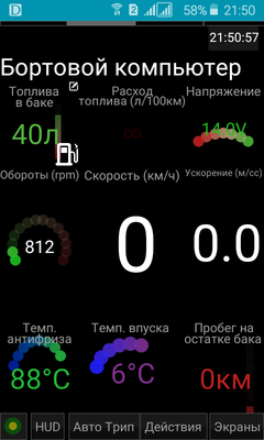

Re: Выбор настроек
Сообщение Volded »
Добрый день, Дмитрий! Hobdrive работает, но высветилась проблема - показывает громадный расход топлива л/100км - начал с 200 сейчас опустился до 47. В Настройки - Параметры автомобиля - Метод расчёта расхода бензин - Проверить метод, делаю - пишет Averige 5,1 л/100 км, часовой расход - 0,96...Ранее я выставлял производительность форсунки, сейчас она не активна, как быть? Системные логи выслал.
Re: Выбор настроек
Здравствуйте, Владимир.
1. В каком разрезе (трип А, день, неделя, месяц) смотрите расход. Третья с низу слева кнопка.
Тут почитайте: https://hobdrive.userecho.com/knowledge ... od-topliva
2.Если накопилась неправильная статистика (менялся метод расчета, производилась калибровка), то ее желательно сбросить: Действия/общий сброс данных
Как калибровать расход: https://hobdrive.userecho.com/knowledge ... fitsientyi
Volded
Сообщения: 27
Зарегистрирован: 09 май 2017, 10:11
Имя: Владимир
Откуда: Краснодарский край Славянский район хутор Семисводный
Re: Выбор настроек
Сообщение Volded »
1. Разрез - Заправка.Трип А и Трип В и Авто Трип - сброс.
2. Общий сброс данных сделал - двигатель завёл на месте - расход л/100км - пока прочерк, наверное нужно движение автомобиля для набора статистики, завтра поеду, сообщу.
Но почему мне недоступны опции начиная с количества цилиндров и далее производительность форсунок, в предыдущей версии Hobdrive я калибровал изменением производительности форсунок и подгонял к реальному расходу л/100км, после обновления эти опции неактивны....
Re: Выбор настроек
Volded писал(а):Но почему мне недоступны опции начиная с количества цилиндров и далее производительность форсунок, в предыдущей версии Hobdrive я калибровал изменением производительности форсунок и подгонял к реальному расходу л/100км, после обновления эти опции неактивны...
В статье написано какие параметры влияют для расчета расхода. Для метода МАФ (сейчас выбран у вас) производительность форсунок не участвует в расчете.
Смените метод расчета По форсунке, тогда производительность станет активной.
