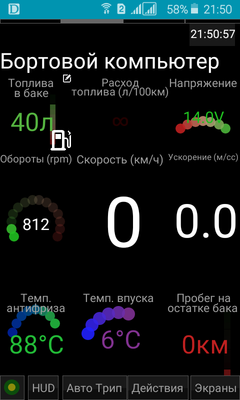

Здравствуйте, стоит полная версия, андроид 5.0 , какие настройки вбить в программе ? авто шевинива 2017г
Re: Выбор настроек
Пробуйте выставит тип эбу vaz bosch m797 e3/e4, шаблон строки иниц.такой же. Метод расчета по встроенному датчику часового расхода.

В общем проверить пока не удалось, на днях проверю, но в паспорте авто написано что система управления двигателем BOSCH ME 17.9.71
С учетом этого какие параметры выставлять есть вариант выше постом не подойдет ?

при выборе тех настроек что написали, работает, но не работает расход топлива)), по паспорту система управления двигателем BOSCH ME 17.9.71

Добрый день, Дмитрий! Hobdrive работает, но высветилась проблема - показывает громадный расход топлива л/100км - начал с 200 сейчас опустился до 47. В Настройки - Параметры автомобиля - Метод расчёта расхода бензин - Проверить метод, делаю - пишет Averige 5,1 л/100 км, часовой расход - 0,96...Ранее я выставлял производительность форсунки, сейчас она не активна, как быть? Системные логи выслал.

2. Общий сброс данных сделал - двигатель завёл на месте - расход л/100км - пока прочерк, наверное нужно движение автомобиля для набора статистики, завтра поеду, сообщу.
Но почему мне недоступны опции начиная с количества цилиндров и далее производительность форсунок, в предыдущей версии Hobdrive я калибровал изменением производительности форсунок и подгонял к реальному расходу л/100км, после обновления эти опции неактивны....

В статье написано какие параметры влияют для расчета расхода. Для метода МАФ (сейчас выбран у вас) производительность форсунок не участвует в расчете.Volded писал(а):Но почему мне недоступны опции начиная с количества цилиндров и далее производительность форсунок, в предыдущей версии Hobdrive я калибровал изменением производительности форсунок и подгонял к реальному расходу л/100км, после обновления эти опции неактивны...
Смените метод расчета По форсунке, тогда производительность станет активной.
