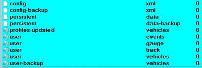

Сообщения: 107
Сообщение Marshal45 »
kdika писал(а):Да
После того как удалил user.layout , скопировал содержимое всей папки и вот, что в ней...
