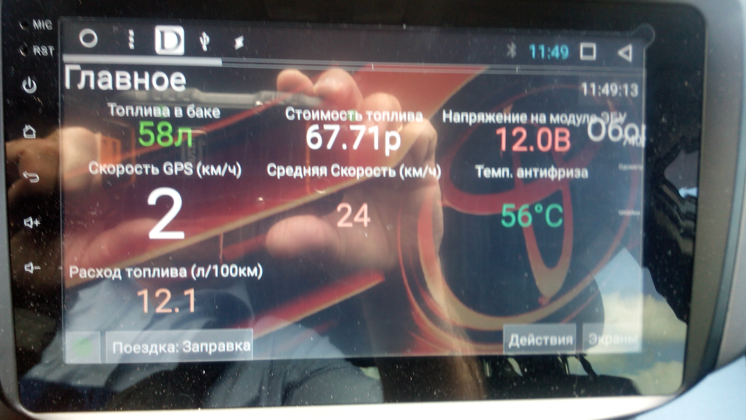

обнаружилась проблемка. сенсор RPM отображает обороты с шагом 40, решил изменить на RPM_10 - всё норм шаг 10, но отображает до 2550. далее при увеличении оборотов цифры не увеличиваются. хотелось бы что бы исправили.

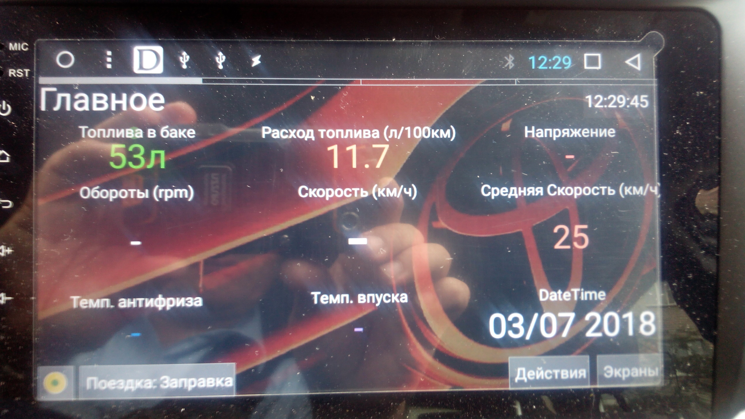

Нет, не получилось. Сместилось влево чуть чуть...(kdika писал(а):Marshal45, попробуйте так
так запрограммирован эбу. FF в переводе в десятеричную систему это 255. Умножаем на 10 и получаем максимум 2550shussib писал(а):обнаружилась проблемка. сенсор RPM отображает обороты с шагом 40, решил изменить на RPM_10 - всё норм шаг 10, но отображает до 2550. далее при увеличении оборотов цифры не увеличиваются. хотелось бы что бы исправили.
Marshal45, еще один вариант
- (5.29 КБ) 1318 скачиваний
О как...)))kdika писал(а):Marshal45, еще один вариант
Удалите временно user.layout и покажите скрин Главного экрана без него.
Экран поменялся...( user.layout удалил и перезагрузил программу...kdika писал(а):Удалите временно user.layout и покажите скрин Главного экрана без него.

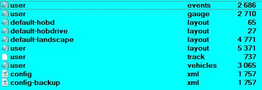

default-hobd, default-hobdrive, default-landscape.layout, нужно полностью удалять? Первые два у меня просто пустые, а вот третий выглядит так. Похоже он и мешает?
- (4.66 КБ) 1306 скачиваний
Вы из версии ВинСе копировали только user.layout? Или все layout?
Все.kdika писал(а):Вы из версии ВинСе копировали только user.layout? Или все layout?
Что еще копировали с ВинСЕ?
Надо восстановить файлы с андроид версии, а затем только копировать один user.layout
Вот это копировал... И как теперь все восстановить? Переустановить все?kdika писал(а):Что еще копировали с ВинСЕ?
Обновите версию до 1,5,35. Нужные файлы перезапишутся
Т.е. обновиться до betа-версии?kdika писал(а):Обновите версию до 1,5,35. Нужные файлы перезапишутся
Да

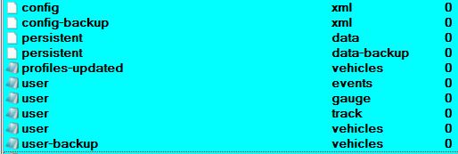

После того как удалил user.layout , скопировал содержимое всей папки и вот, что в ней...kdika писал(а):Да
