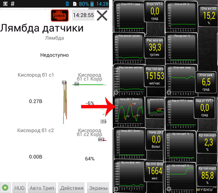

В продолжение вопроса... возможно ли использовать пиды (добавить) например эти В торке (при их использовании) имеются и коррекции топлива (у Вас они по нулям при работе) и некоторые другие, которых у Вас я не нашел.
Кроме того вопрос, в Вашей программе указан угол зажигания 60 градусов на ХХ, это корректные показания!? У торка около 6 градусов показывает.
И еще один вопрос, какими настройками можно изменить масштаб по горизонтали датчика? Что бы получилось примерно такое как на отображении справа (торк)
HobDrive(1.5.33)
