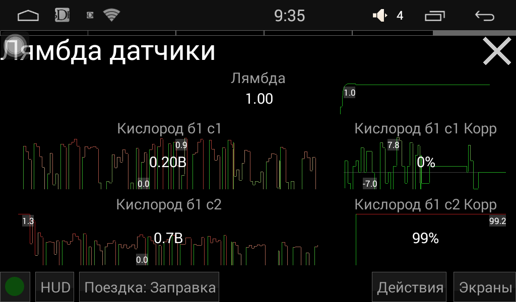

Добрый вечер, уважаемые разработчики. Возник вопрос. Можно ли растянуть отображаемые графики в экране датчиков кислорода. У меня не получается,пробовал делать изменения внутренними настройками датчиков, не получается. Толщину линии меняет без проблем, а вот интервал перерисовки датчика не дает нужного эффекта, вначале этот параметр стоял (по умолчанию)/100. Так же менял параметр интервала обновления датчика, тоже без изменения. Я пробовал разные параметры, ничего не меняется. Возможно я меняю не те параметры? и непонятен самый последний параметр, "масштаб реального времени", там только true и false.
Как пример привожу скрин отображения графиков.
О масштабе плотности можно судить по второй лямбде, прямая линия длится 7 минут (к этому претензий нет, так и должно быть, на этом графике 7 минут, но обычно варьируется от 5 до 7 минут, зависит от скорости прогрева катализатора).
Но сам график получается очень плотный, нужно растянуть его, чтобы отобразились переходные процессы. Вообще-то график работы этих датчиков должен представлять собой синусоиду. Это для того, чтобы была возможность проанализировать работу датчиков, а не только видеть изменение графика.

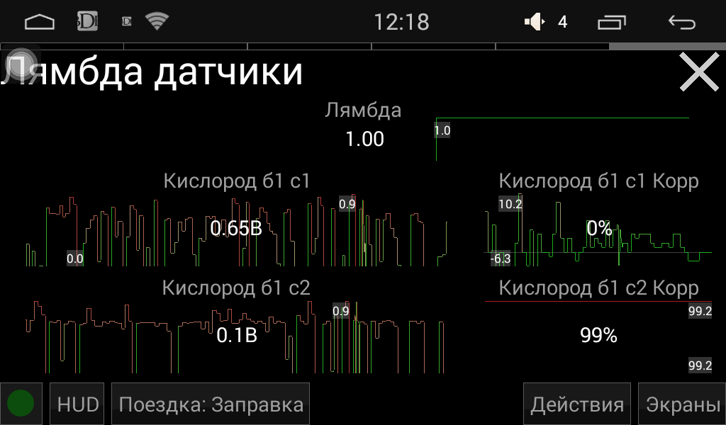

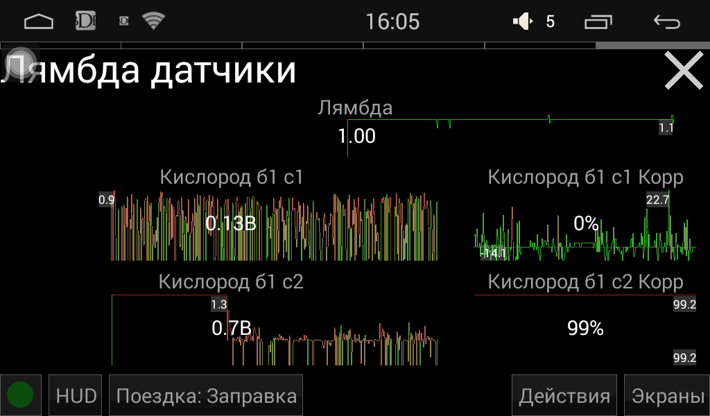

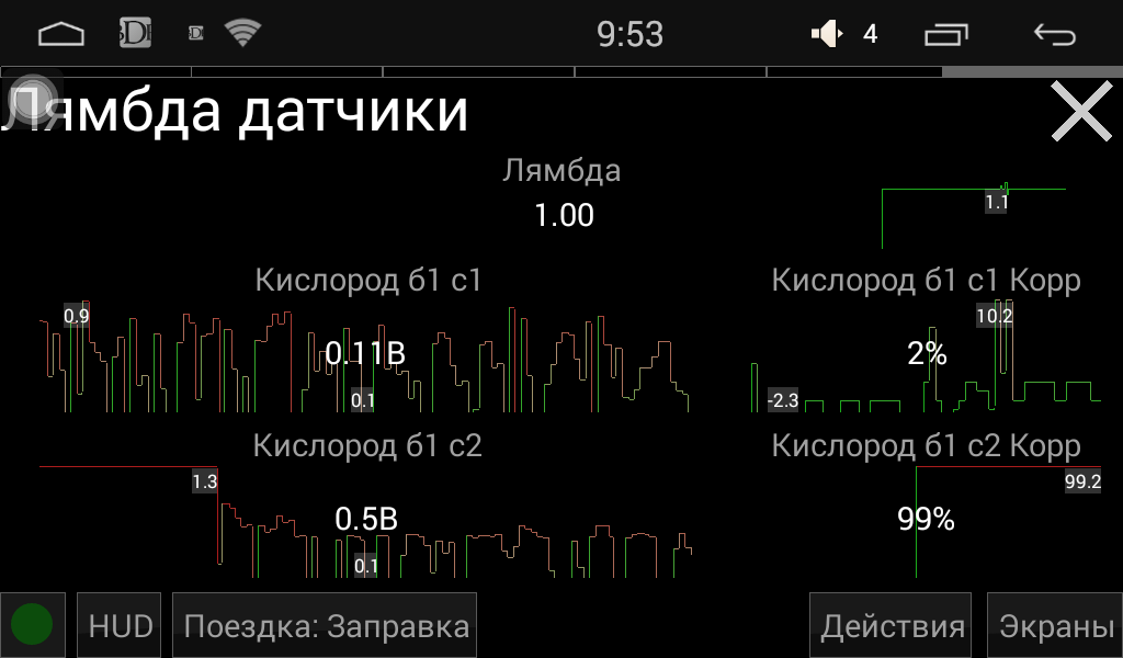

Вот сделал скрины, как и обещал, только не совсем понятно, изменение логарифмического коэффициента вроде и растягивает график, но не так как хотелось бы. Изменения мало заметны, но тогда не совсем понятно, что дает этот коэффициент?
здесь стоит коэффициент 2
здесь стоит коэффициент 10
здесь стоит коэффициент 100
весь дипазон графика на этих скринах от 3-х с половиной минут до 4-х минут...
