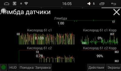

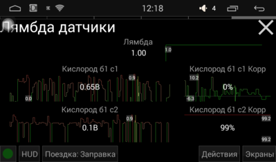

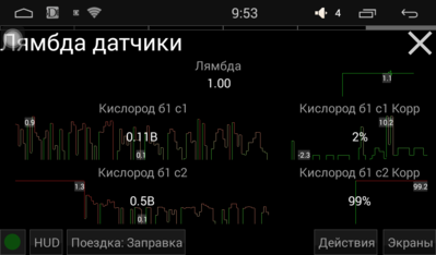

Добрый вечер, уважаемые разработчики. Возник вопрос. Можно ли растянуть отображаемые графики в экране датчиков кислорода. У меня не получается,пробовал делать изменения внутренними настройками датчиков, не получается. Толщину линии меняет без проблем, а вот интервал перерисовки датчика не дает нужного эффекта, вначале этот параметр стоял (по умолчанию)/100. Так же менял параметр интервала обновления датчика, тоже без изменения. Я пробовал разные параметры, ничего не меняется. Возможно я меняю не те параметры? и непонятен самый последний параметр, "масштаб реального времени", там только true и false.
Как пример привожу скрин отображения графиков. О масштабе плотности можно судить по второй лямбде, прямая линия длится 7 минут (к этому претензий нет, так и должно быть, на этом графике 7 минут, но обычно варьируется от 5 до 7 минут, зависит от скорости прогрева катализатора).
Но сам график получается очень плотный, нужно растянуть его, чтобы отобразились переходные процессы. Вообще-то график работы этих датчиков должен представлять собой синусоиду. Это для того, чтобы была возможность проанализировать работу датчиков, а не только видеть изменение графика.
поддерживаю данный вопрос
Меня тоже интересует этот вопрос, задавал в другой теме но ответа не дождался
HobDrive(1.5.33)
Тут быстрого решения нет, планы есть по улучшению.
Пока по сути только "масштаб реального времени" - он "разреживает" график по времени.
Поставил "масштаб реального времени" как true, немного изменился диапазон перерисовки. А вот за счет изменения логарифмического коэффициента (если выбирать 2 и больше), (это есть в последней бета версии 1.5.37.), график растягивается, но картина прорисовки отличается от той, если смотреть сигнал по осциллографу...
ну так и елм опрашивает не с такой скоростью как осциллограф)staratel писал(а): картина прорисовки отличается от той, если смотреть сигнал по осциллографу...
картинку покажите - интересно глянуть как отображается
Завтра сделаю и выложу
Вот сделал скрины, как и обещал, только не совсем понятно, изменение логарифмического коэффициента вроде и растягивает график, но не так как хотелось бы. Изменения мало заметны, но тогда не совсем понятно, что дает этот коэффициент?
весь дипазон графика на этих скринах от 3-х с половиной минут до 4-х минут...HobDrive(1.5.37_lic), HHQ 2din(Android 4.4.4, Cortex-A9 QuadCore), ELM327Wi-Fi, GreaWall H3New Turbo(двигатель MITSUBISHI 4G63S4T, ЭБУ DELPHI MT80)
