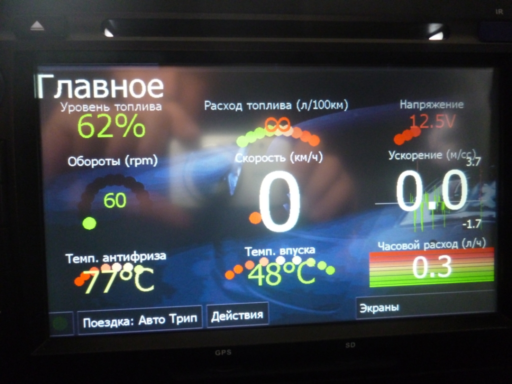

Cail! Вопрос такого плана. У меня разница показаний одометра авто и прграммы почти 3 км на 100 км. Это как-то лечится? И второе, при запуске совместно хобрайв и нави, в хобде половина параметров не показывает. По отдельности все нормально показывает.И еще. При выключенном двигателе обороты у меня показывает 60, а часовой расход стоит 0,3 л/ч. При работающем моторе показывет 1,0-1,1 л/ч
Р.S. Я включил логику и подумал. Если у меня на незаведенном двигателе паказывает обороты 60 и часовой расход 0,3 л/ч, а в деталях бака идет учет израсходованного топлива, значит программа считает,что я двигаюсь или стою с работающим двигателем. Выходит так? И может и разница в пробеге поэтому есть? Как Вы считаете Cail?
В последней бете 1.1.70 это можно поправить - надо содержимое файла ecu/cuts.ecuxml скопировать в файл hobdrive/user.ecuxml
Это может влиять на расчет расхода. Но на расчет пробега влияет только скорость.

Ну вот, вроде-бы разобрался! Создал у себя файл user.ecuxml и скопировал туда файл из папки ECU.
И обороты и часовой расход по нулям при незаведенной машине. Только мне кажется, что программа немного подтормаживает. Например, я вхожу в настройки и окна открываются с задержкой 2-3 сек. И при загрузке программы время где-то около 1-1.5 мин. При старте нави сначала появляется окошко для пути драйвера пустое, исчезает через пару сек., потом идет загрузка меню, опять выскакивает окошко с бегущей строкой вводимого драйвера, исчезает и потом загружается прога секунд через 20. Это нормально, или нет?

С user.ecuxml все правильно сделали. Проверьте только что на заведенной все работает по старому.
