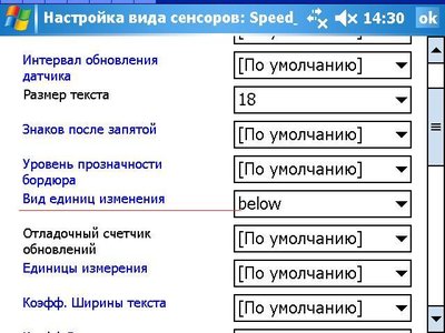

Да, обновлялся с 1.1.1, поменял буковки заработало :) .
"below" тоже отображает единицы измерения в 1.1.70.
&quot;below&quot;
"below"
SUBARU
С below - просто название не совсем правильное. это и есть отображение единиц по умолчанию.
Другие значения none (скрывать), и aside (рядом с цифрами).

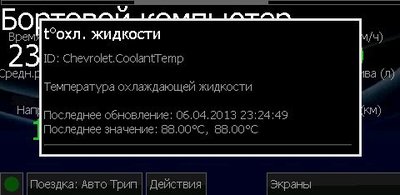

cail,
При разрешении устройства 480х234 всплывающее окно (при нажатии на сенсор) надпись "настроить сенсор" не видна и попасть в меню настройки сенсора в таком случае очень проблематично, а при разрешении 480х272 такой проблеммы нет.
