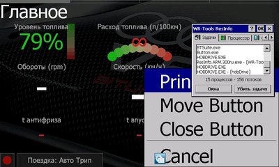

С новым годом! Если почитать форум,то об этой проблеме начали писать уже давно.В нескольких(все не проверял) предыдущих версиях были проблемы с закрытием проги.Зачем далеко ходить - обычный эмулятор СЕ5,после закрытия Хобдрайва остаётся висеть процесс.Я на навике использую сторонний софт для добивания,но как-то это неправильно.Еще раз с праздником!

Точно, есть такой момент, после выхода из проги, она остаётся в процессах висеть, это проявляется и в самой последней бете. Вот принтскрин после нескольких запусков и закрытий.
