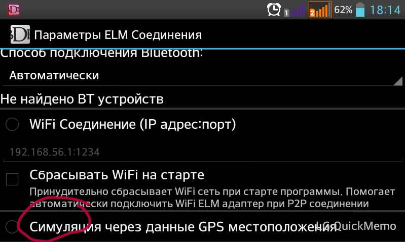

Параметры ELM соединения, последний пункт (симуляция GPS) можно только включить, выключить никак, кроме как ручками править конфиг.
Serge, так вам надо выбрать или wifi или BT или GPS.

cail писал(а):Serge, так вам надо выбрать или wifi или BT или GPS.
А, понял. Спасибо!

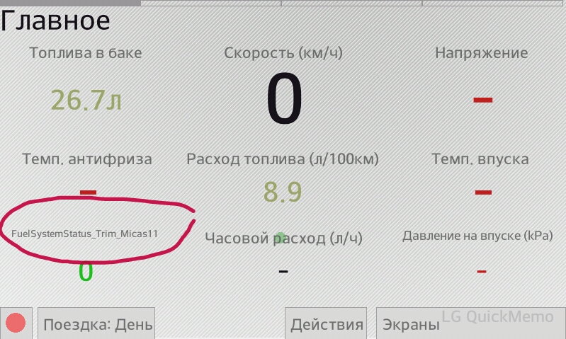

Еще после обновления заметил в obd2.ucuxml добавили FuelSystemStatus_Trim_Micas11 ;) т. е. я могу удалить user.ecuxml с тем же содержанием?
И еще, как эту длинную строку разбить на две строки и сделать шрифт крупнее, а то не то уже зрение?

Сделал немного по другому ;)
Добавьте перевод в lang/ru/sensor.properties.
Например, так:
sname.FuelSystemStatus_Trim_Micas11=Состояние топливной системы
Или как вам нравится.
Программа сама перенесет строки.
Serge_G, Нет, из user.ecuxml удалять пока нельзя.
