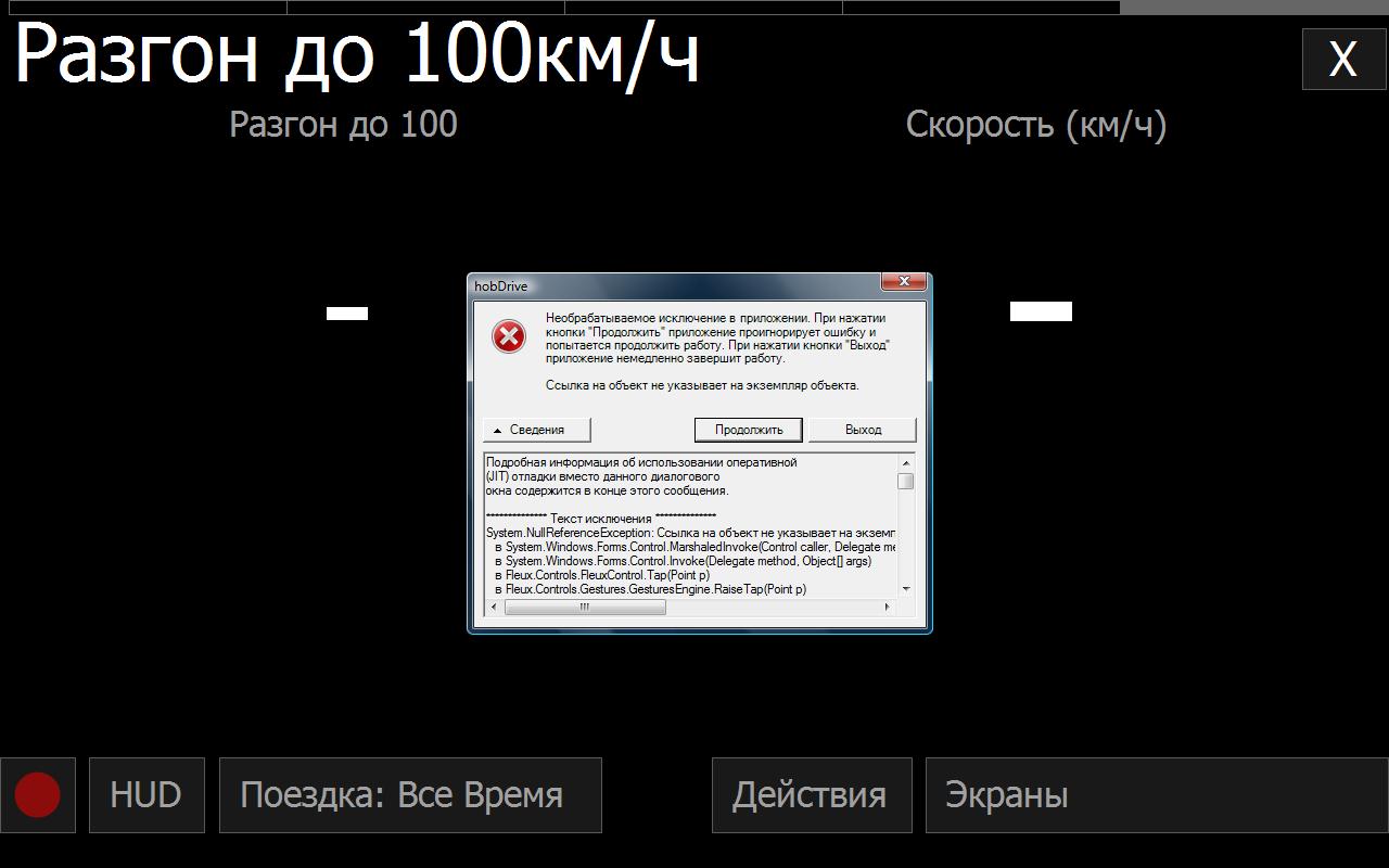

Но у меня всё тот же баг и уже не могу от него избавиться. Всё работает, ничего не тормозит, но стоит вызвать через Экраны любую из 3-х функций: Тормозной путь, Разгон до 100, Четверть-миля, как программа вылетает и больше не запускается. Запустить можно только одним способом: в файле config находим last section и выставляем, например General, вместо одной из тех 3-х, а config backup просто удаляем, чтобы не повторяться. Всё опять запускается и всё прекрасно работает, эта "троица" табу. Причём пробовал уже с чистого листа и 1.1.91 и 1.1.93 и последнюю распаковываю, добавляю пользовательские файлы с конфигом, но всё то же самое. Я просто совершенно не могу понять, где и какая инфа засела, что этот баг никак не проходит теперь? :shock: Причём кликаю эти же функции на страничке все сенсоры или открываю страницу Мощность, где "троица" тоже есть, но сбой не происходит, а через экраны да...
Не знаю, поможет ли, вот выставил trace и смоделировал этот сбой.
Глюк есть как с включённым GPS так и без.

Более того, скачал бету для Win32 и там тоже этот баг, так что моя железка на wince 6.0 не причём!
Там хоть перед тем, как вылететь выскакивает окно (содержание в txt). Если нажать на выход, то прога потом не запускается до правки конфига, если нажать продолжить, то работает далее.
Уже всё на блюдечке выложил :mrgreen: избавьте меня от этого феномена плииииииз :D

Короче засел за свой ноут, в свеже распакованную последнюю бету (версия для win32) начал добавлять свои пользовательские файлы из версии для wince, только на этот раз по одному и каждый раз проверял, будет ли сбой. Добавил все, а сбоя так и нет, тогда переписал конфиг старый, вместо нового и сбой, т.е. в конфиге всё дело, только вот что конкретно не нравится проге, так и не понял. Залил на железку свежий конфиг, теперь всё работает, фух 8-)
Идём дальше, заходим в системные настройки и кое-что подстраиваем под себя (естественно конфиг меняется), сохраняем изменения и............ :mrgreen:
В общем, опять, по одному параметру доходим до включить графики нет
Ах, нет, тогда получите сбой :shock:
Опять накатываем рабочий конфиг и меняем всё что хотим, кроме графиков, хотя они мне не нужны, в угоду лучшей производительности. :roll:
Для уверенности проверил и на win32 версии: включаем графики и сбой уходит.
Так что ждём следующую бету, без этого глюка ;)
