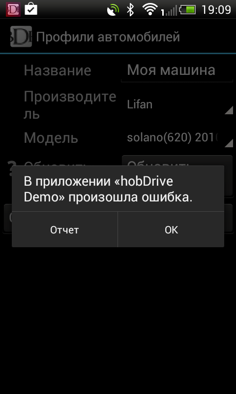

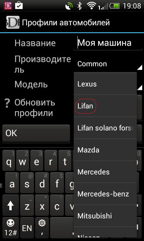

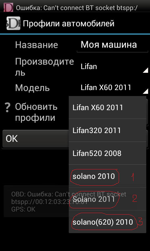

Доброго времени суток! Может кто разъяснит, почему когда хочу добавить профиль из шаблона Lifan и выбрать Solano 2011, а так же solano(620)2010, solano 2010, выскакивает окно с надписью ошибка приложения.... И только всё остальное работает.... Может в платной версии всё работает.... За разъяснение буду признателен!
Ĺifan Solano 620,elm-327,HTC Desire 400 dual SIM.андройд 4.1.1 ....эбу delphi MT22u hobDrive demo 1.1.97
znahar66, какая ошибка возникает? Выложите скрин ошибки
Доброго времени суток, kdika! Вот скрины. Выбираю lifan. Потом выбираю любую из трёх (solano 2010.....Solano 2011....solano(620)2010). И после выбора выходит вот такая ошибка. А если выбираешь что то другое....то всё ошибка не выскакивает. Но хотелось бы что бы было название своё а не другое. И как я понял из данного .... это шаблоны людей которые прописали себе и выложили в общее пользование. Я это к тому что если выводишь Lifan Solano forsun то всё работает и даже показатели работают. Но смущает то что это другой и у на с ним нет общего... Как быть в данной ситуации. Если самому изменить данные то это надувательство. Ведь при сопряжении должно проявится и сопрягающийся модуль ЭБУ... Так что извините если что....
