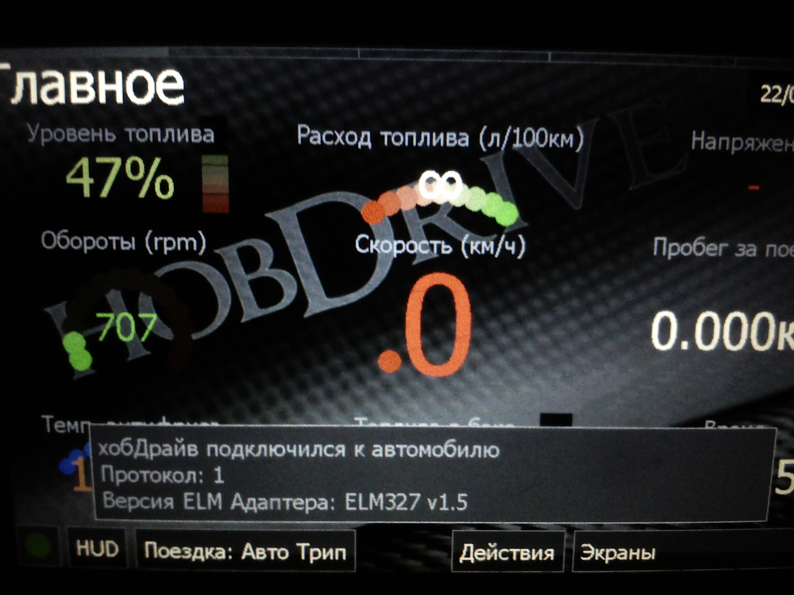

Сообщение Oleg10363 »
Здравствуйте. не потключается все равно. такая же картина. ( подключился-отключился) и ещё не показывает датчик напряжения, стоит прочерк ( и в 11 тоже не показывал). поставил 10 все работает.
