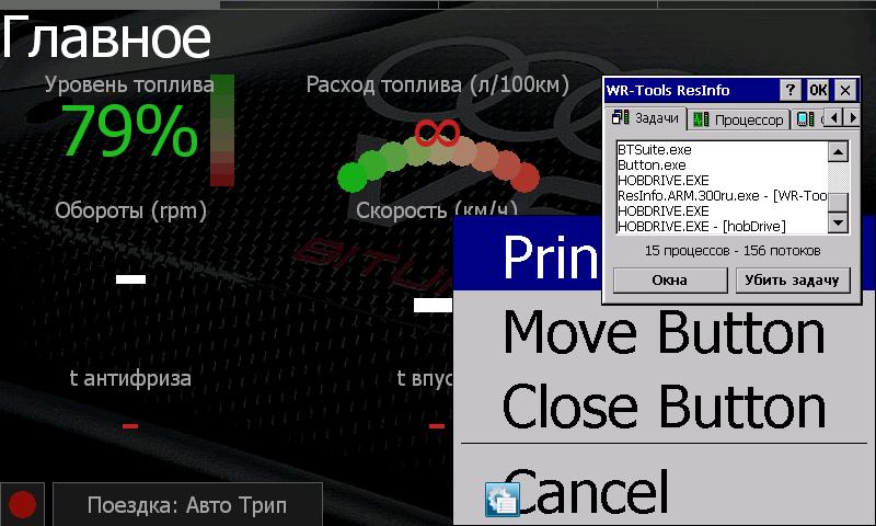

Serge_G
Сообщения: 297
Откуда: Киев
Сообщение Serge_G »
Точно, есть такой момент, после выхода из проги, она остаётся в процессах висеть, это проявляется и в самой последней бете. Вот принтскрин после нескольких запусков и закрытий.
