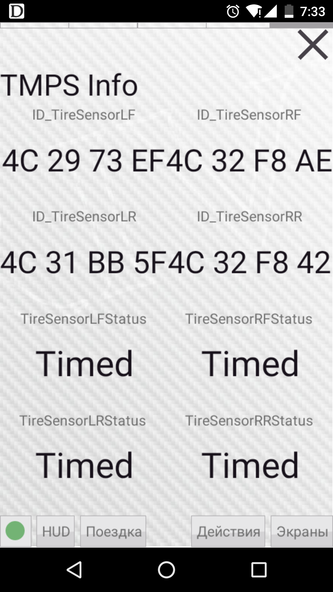

Сообщение aniuar »

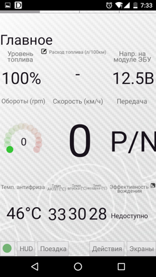

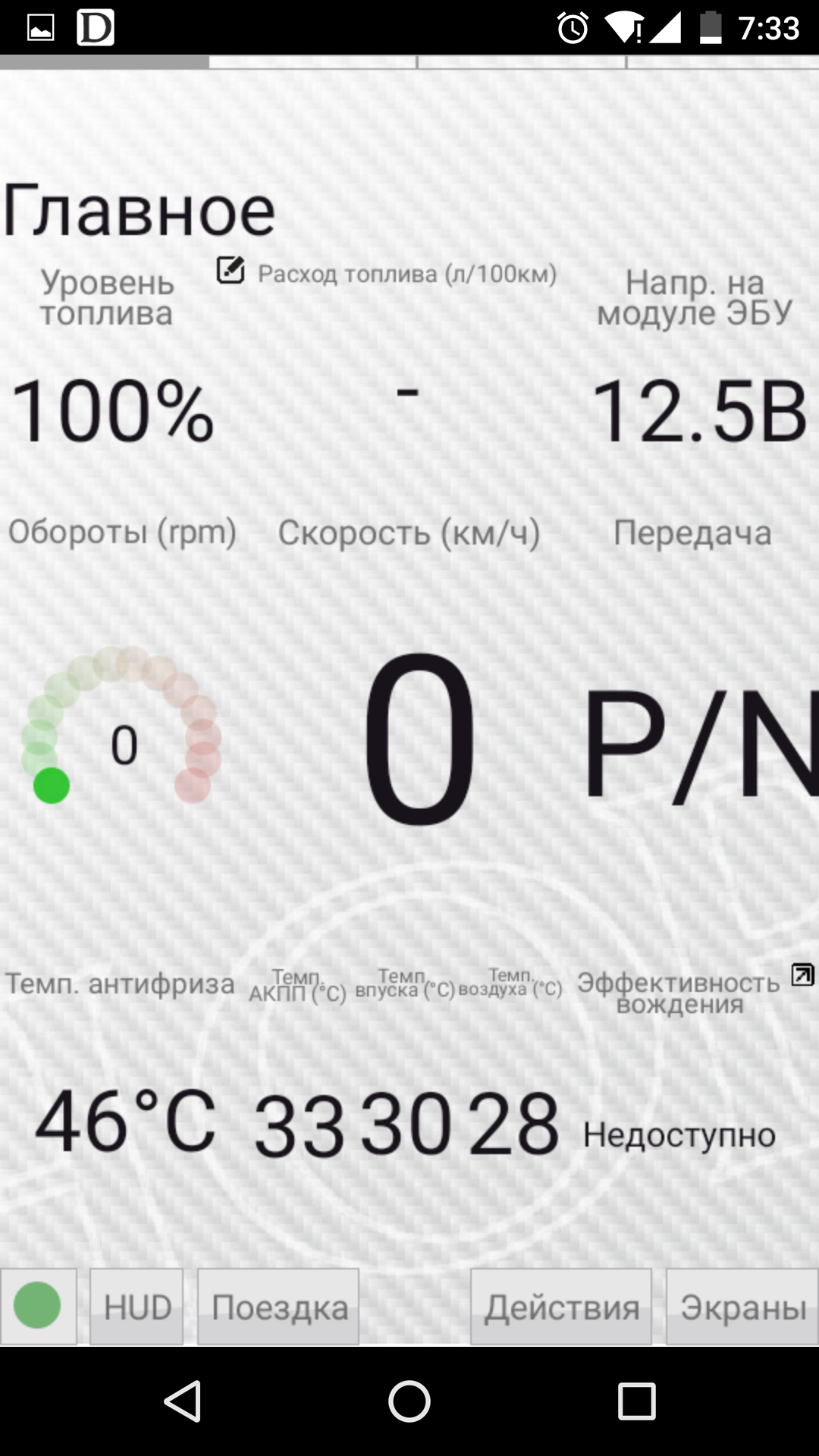

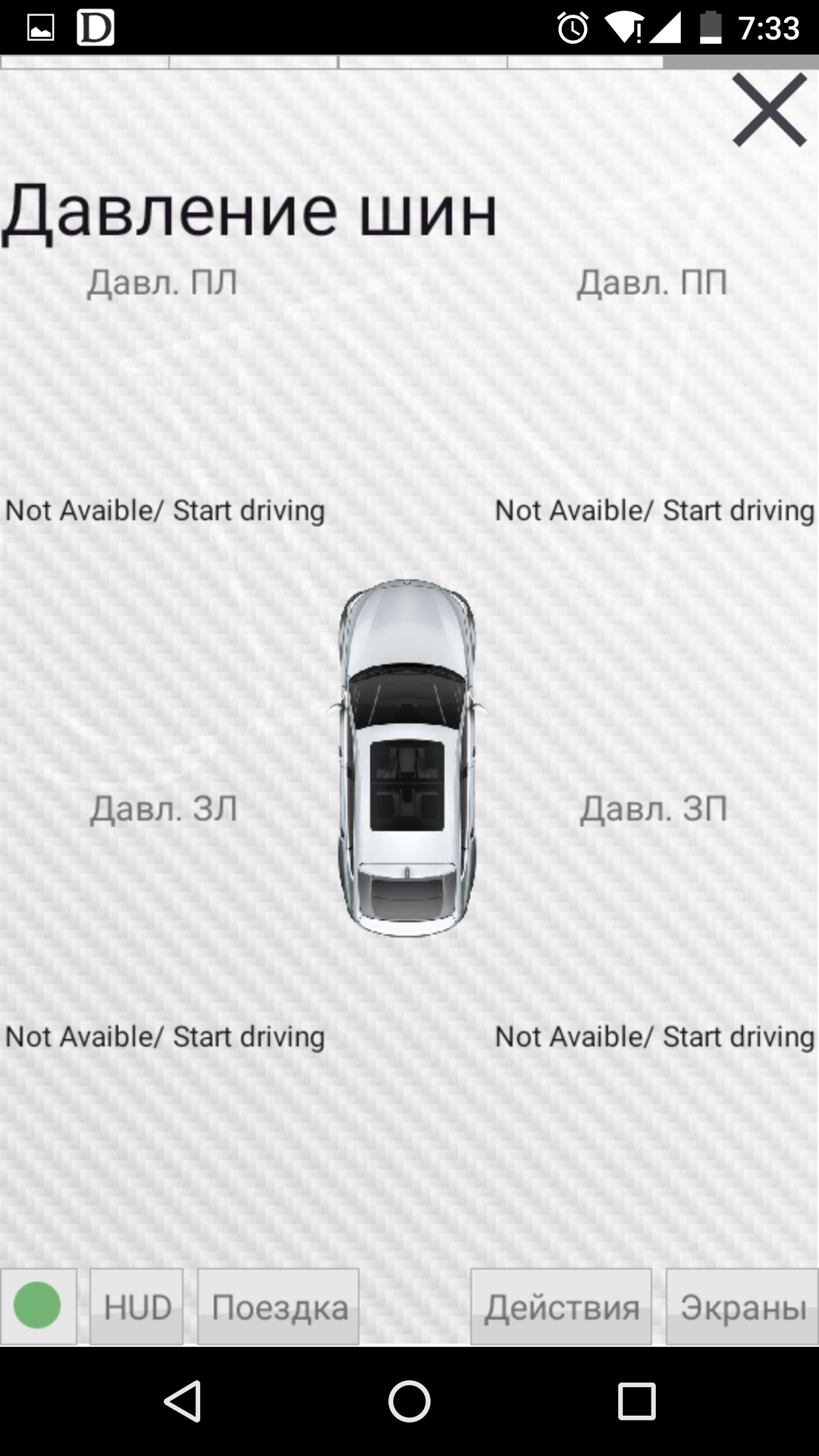

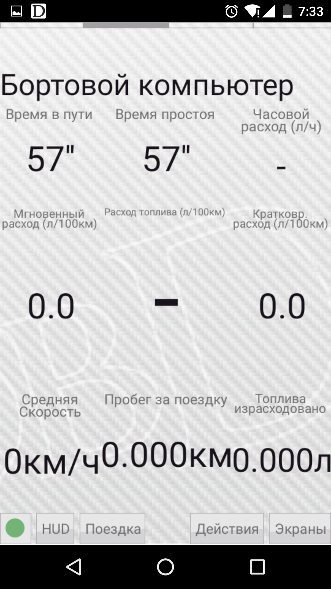

Приложил
(103.87 КБ) 1369 скачиваний
Re: TPMS Hyundai Elantra 2015
А лог?
Снимите скрин с Давления шин после движения.

Пробовал и после начала движения. В случае если в параметрах СКДШ выбираю либо eTPMS либо naruto в программе появляется ошибка соединения c Bluetooth.
Положите сюда файлы из папки hobd: user.vehicles и log.txt.
В Параметрах СКДШ надо выбрать - Нет или встроенная система

Всё заработало! Выставил "Нет или встроенная система" и в движении стало показывать! Профиль добавится в основную версию программы?

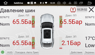

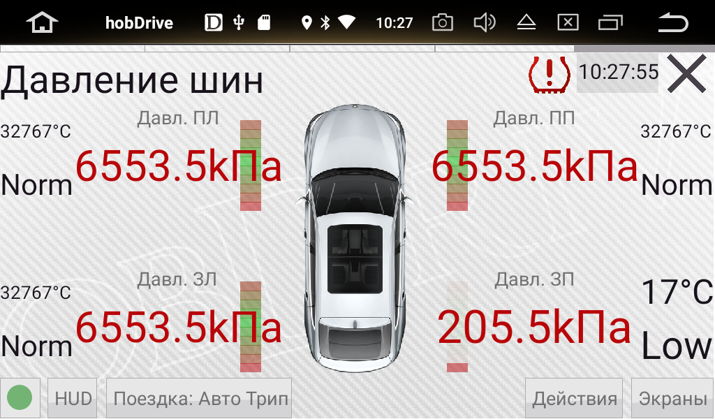

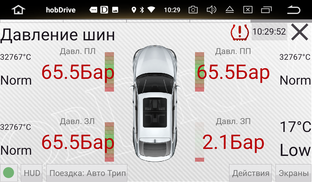

Здравствуйте. все время показывает вот так в барах .. не слишком уж много 65 бар?
